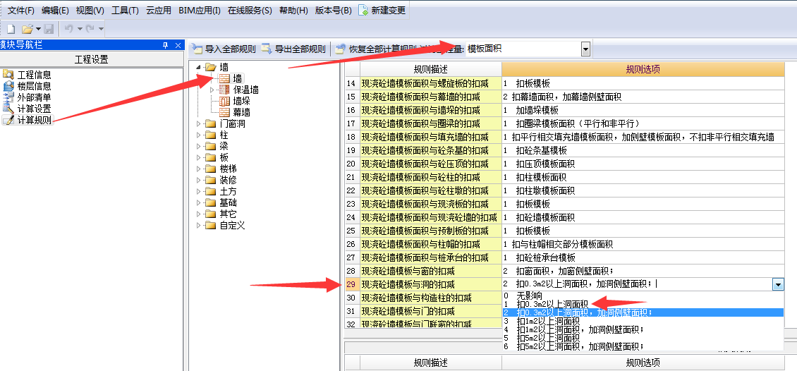

    剪力墻模板計算規則中扣除門窗模板面積應為扣除洞口面積加洞口雙側側面面積, 怎么扣除四周的側面面積!
  • 你好:看計算規則,扣除大于0.3m2以上的洞口面積,增加側壁面積。軟件中直接選擇模版面積。
    首次提交 2019-04-13 10:51:15  最近修改2019-04-13 10:51:33 (修改過1次)
  • 洞口側面積不扣除。
    2019-04-13 10:51:56
  • 你好,修改計算規則即可。如圖板面積
    2019-04-13 10:52:55
  • 你好,這個軟件回自動考慮的。這個應該是增加洞口側壁的面積的。而不是扣除的。
