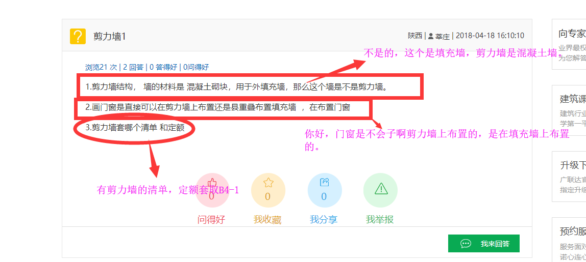

    1.剪力墻結構, 墻的材料是 混凝土砌塊,用于外填充墻,那么這個墻是不是剪力墻。
    2.畫門窗是直接可以在剪力墻上布置還是縣重疊布置填充墻  ,在布置門窗

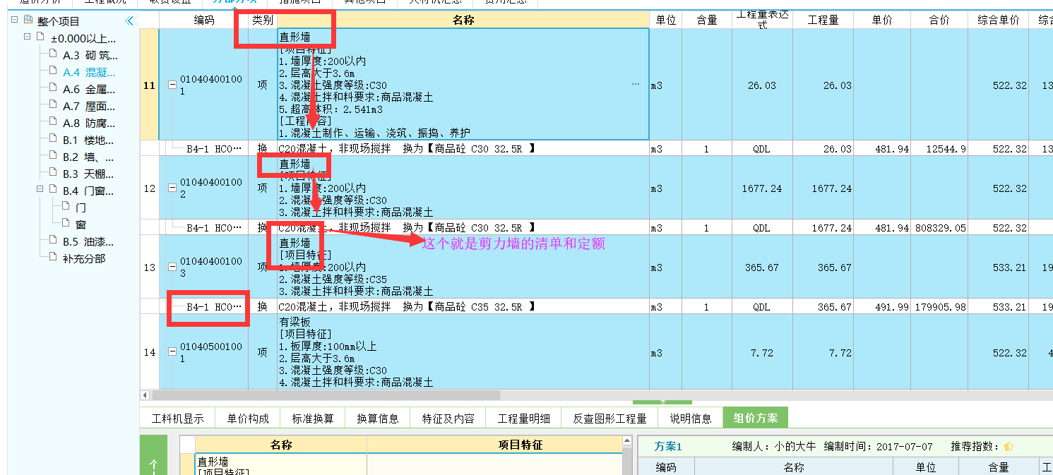

    3.剪力墻套哪個清單 和定額
  • 答;一、混凝土砌塊的墻,不是剪力墻。二、布置剪力墻后,直接布置門窗即可。三、剪力墻套剪力墻清單和定額。注意混凝土標號選擇。

  • 1.剪力墻結構, 墻的材料是 混凝土砌塊,用于外填充墻,那么這個墻是不是剪力墻。
    答:剪力墻結構中的剪力墻是砼的,不是砌體的。
    答:可以直接在剪力墻上布置門窗和洞,軟件中墻都是識別的,然后布置連系梁,所以在門處只有一個洞,是不能直接布置門的,可以布置砌體墻,然后在布置門。
    3.剪力墻套哪個清單 和定額
    答:套定額中的砼墻相應子目。
    2018-04-18 16:18:16
  • 你好,看圖重疊布置外填充墻
    2018-04-18 16:44:13
