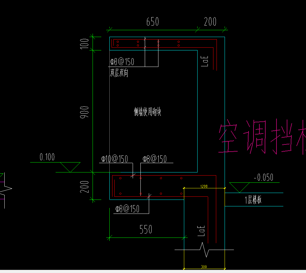

  • 老師們好,這種節(jié)點(diǎn)圖怎么用自定線畫(huà) 鋼筋怎么布置上去 請(qǐng)指出詳細(xì)的步驟
    節(jié)點(diǎn)圖
我來(lái)答 收藏  舉報(bào)
    這樣的節(jié)點(diǎn)圖 可以用板構(gòu)件 處理,縱向的 8@150 鋼筋 正常布置 , 橫向的 10@150 按照板鋼筋 布置,然后 自行編輯一下鋼筋 即可 。上面的 節(jié)點(diǎn) 處理方法 和 下面 -0.050標(biāo)高處 節(jié)點(diǎn) 處理方法相同 。
