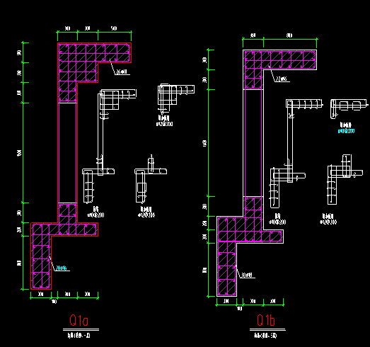

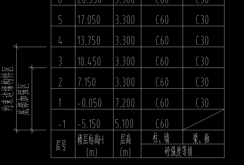

  • 底部加強區跟約束邊緣區的鋼筋怎么理解,軟件中如何設置?
    有個加強區跟約束邊緣區,這部分的鋼筋需要設置什么?畫鋼筋時需要注意什么,不理解是什么意思。加強區跟約束邊緣區跟圖上的附加箍筋有什么聯系呢?求教!!!!!!!!!!!!!
    附加箍筋
    箍
    只需要按圖形上構件設置就可以了,只是個說法而已,構件的布筋就體現出來了

  • 底部加強區根據抗震等級好像是幾級首層加強就行了,幾級不小于三層來的,是圖集里規定的,這個一般應用于剪力墻系列結構的,在預算或者現場施工的作用是控制剪力墻的搭接方式,底部加強區的搭接必須搭接率百分之50以內不能超過,而非加強區剪力墻不就可以留平槎來搭接,建議您看看16圖集的剪力墻部分,會有一個很好的理解的。

  • 按圖紙樣式在參數化里與圖相似的定義布置鋼筋信息
