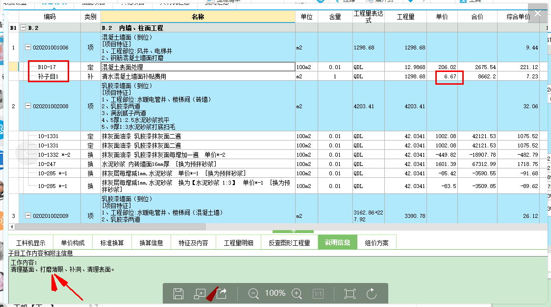

    各位老師,請教一個問題,陜西09定額中,混凝土面不抹灰,定額說明中規定,給予清水補償?
    吊籃腳手架
    清問:1、清水補償6.67元可以和B10-17混凝土表面處理,B10-17中有堵腳手眼,清水補償中是否包含堵腳手眼,是否兩個都可以計取?
              2、清水補償6.67,是綜合單價還是完稅價
              3、清水補償6.67,規定不做裝飾面層時計取,此裝飾面層是指抹灰,還是指膩子、涂料。
              4、清水補償,內墻可以計取,甲方不同意計取外墻,外墻有保溫是否可以計取。
    另外請教問題為:施工單位結算,外檐結構使用爬架,裝修使用吊籃腳手架,定額兩個腳手架造價太低,有何處理方法?
  • 1、不能同時計取,計取補償費就不能計算其他費用了。
    2、是定額單件,不是綜合單價,也不是完稅價。
    3、裝飾面不做指的是抹灰。
    4、有保溫的就不能計取了。
    腳手架可以按外腳手架、內腳手架等計算,你要計算爬架、吊籃家,那就沒法彌補價格了。

  • 你好,1、這個混凝土如果要求是清水模板的話,那就需要進行清水模板的補償費的,6.67元/㎡。清水模板是不包含這個堵眼的,這個堵眼包含在抹灰的子目中的。2、清水模板這個可以記取管理費和利潤的,但是好多甲方不讓記取,讓6.67就是綜合單價的,這個雙方可以協商的。3、這個裝飾面層(還需要看具體的的規定的,按照常規的這個指的是抹灰的,膩子和涂料這個公共部位、外墻肯定是需要做的。)。4、這個甲方的說法不合理的,這個清水模板和保溫是沒有關系的,施工方也不可能在支模的時候區分內外的。這個外腳手架就包含了,外側的主體和裝飾的,這個價格的高低是在投標的時候就套取的,后面結算時沒法調整的,甲方也不允許的,(除非甲方要求施工方案進行了變化)。
    還有這個投標,肯定有高有低,不可能每一項都高,那么甲方不是太吃虧了。
