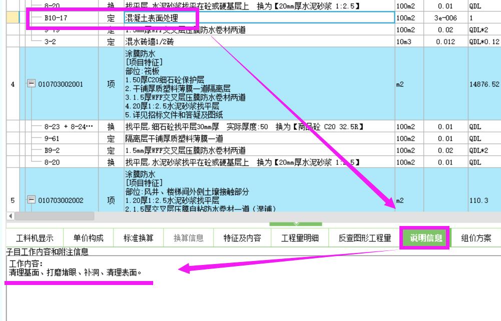

    我們項目是高層剪力墻住宅,混凝土面不進行抹灰,磚墻面抹灰,然后交給住戶自己刮膩子裝修,混凝土施工完后還有很多打鑿修補,然后才能交給住戶,但施工單位在預算中套取了清水模板補償費和混凝土表面處理子目!是不是應該不計,怎么才能說服?算下來一百多萬元呢!!
  • 根據你的說明是不應該在套抹灰等其他子目了,因為清水模板本身要求很高,當然費用也是很高的,施工單位局部抹灰說明施工單位的施工質量沒有達到清水模板的質量要求,由此造成修補費用應該由施工單位自行承擔。

  • 你好,這個混凝土記取了“清水模板補充費”、“混凝土表面處理子目”兩者是不重復的,因為兩者的工作內容是不重復的,看圖這個是混凝土表面處理子目的內容,(但是我個人理解,這個混凝土表面處理應該只是剪力墻需要進行套取的,別的粱板柱式不需要套取的。關于這個定額子目的解釋,你可以咨詢哈陜西定額辦,他們會給出專業的解釋的。)清水模板補償費
