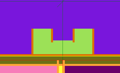

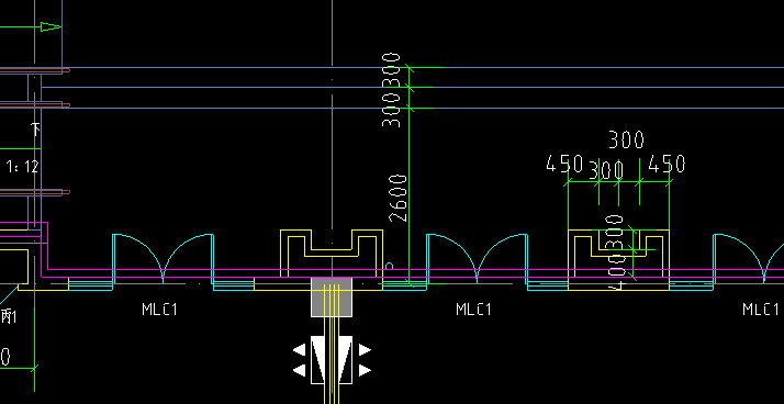

  • 外墻的造型柱是不是也需要抹灰和保溫
    抹灰面
    外墻
    外墻的造型柱是不是也需要抹灰和保溫
    是不是我圖上布置的抹灰面那樣算
    造型柱是如你圖中計算抹灰,但是不需要計算保溫的
    2019-04-06 21:43:54
  • 你好:看圖外墻應(yīng)該椒裝飾造型,只在里面墻體墨繪和保溫。
    2019-04-06 21:39:44
  • 設(shè)計沒有特殊要求是不需要的。
    2019-04-06 21:39:51
