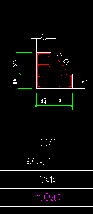

暗柱大樣圖如下,角度是范圍,但是圖紙里沒說多少度,甚至是弧形,該怎么定義暗柱

有個功能是‘按墻位置繪制柱’
這個暗柱大樣,也許就是不同的墻位置上的
您試試看

結合結構圖、建筑圖一起看。
