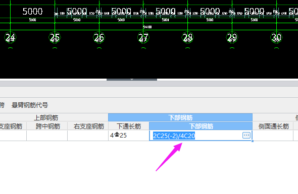

  • 原位標注2C25+4C20 2(-2)/4
    原位標注2C25+4C20 2(-2)/4自動識別成了2C25(-2)/+4C20 2(-2)/4,并且提示錯誤
    2019-03-31 14:16:34 補充
    修改成設計要求后自動變成識別的2C25(-2)/+4C20 2(-2)/4
    2019-03-31 14:21:24 補充
    并且不能保存、不能計算
    2019-03-31 14:29:42 補充
    手動修改成2C25+4C20  (-2)/4,還是不行,確定后馬上變回2C25(-2)/+4C20 2(-2)/4這樣了

    建議選擇修改成對應圖紙要求原位標注
    首次提交 2019-03-31 14:13:44  最近修改2019-03-31 14:19:49 (修改過1次)
  • 你修改成2C25(-2)/4C22看看。
    2C25(-2)/+4C20 2(-2)/4不對,在修改成2C25+4C22  (-2)/4看看吧
    刪除這條梁,然后重新定義畫圖,鋼筋輸入2C25(-2)/4C22,注意要用英文輸入括號
    首次提交 2019-03-31 14:13:40  最近修改2019-03-31 14:32:21 (修改過2次)
  • 手動調整與設計要求吻合。
    要在英文狀態下輸入。
    首次提交 2019-03-31 14:13:45  最近修改2019-03-31 14:50:45 (修改過1次)
  • 輸入2c25(-2)/4c20(-2)
    2019-03-31 14:16:14
  • 自動識別輸入2C25(-2)/4C20就可以
    2019-03-31 14:33:55
