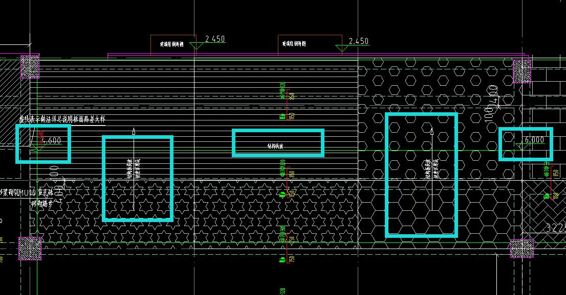

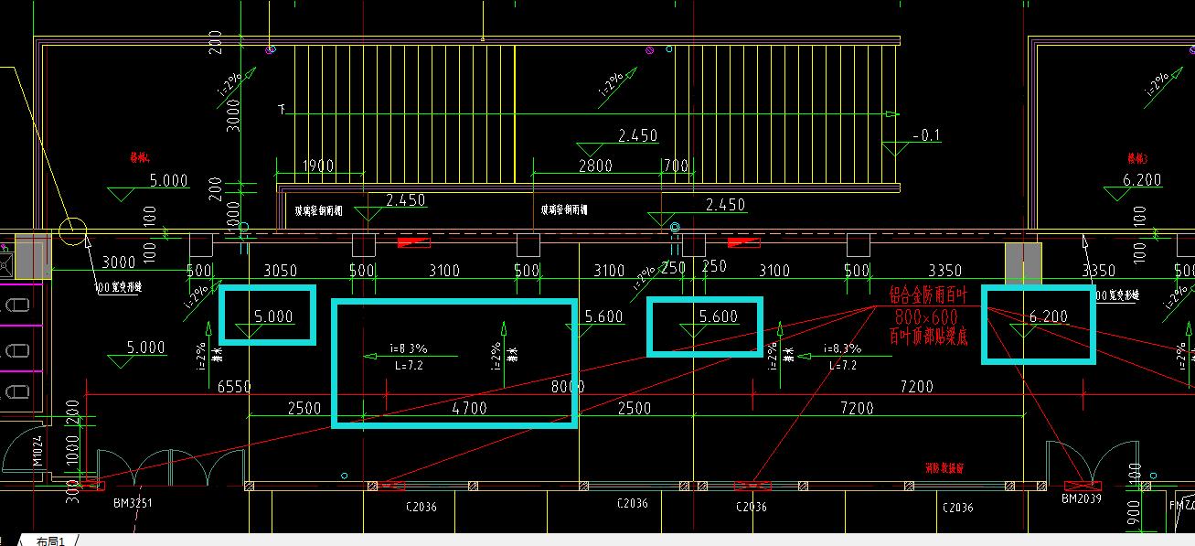

看不懂,感覺對不上數字這些。結構圖橫向的坡度是6至4.6了,建筑圖上又是5?

結構圖和建筑圖的板坡度不同 需要咨詢 設計單位,請他們給出明確 答案 。

圖紙問題,在圖紙會審中提出。由設計院出方案解決
