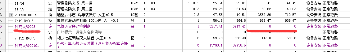

廣聯(lián)達定額計價補充設(shè)備費沒有計入總造價
如圖,補充了設(shè)備費,為什么在綜合顯示是0呢,謝謝

合價有金額就可以,你在看看取費表中是否含設(shè)備費SBF代碼
