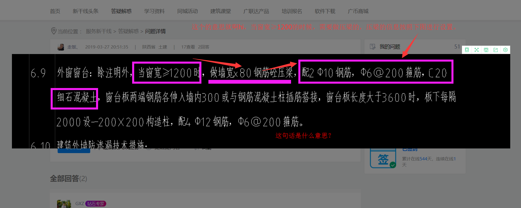

  • 這句話的意思(附圖)
我來(lái)答  邀請(qǐng)別人來(lái)回答
 提醒提問(wèn)者
  • 實(shí)際上對(duì)設(shè)計(jì)說(shuō)明閱讀是可以理解的,你是哪一句不理解呢。
    廣聯(lián)達(dá)服務(wù)新干線
    首次提交 2019-03-27 20:55:30  最近修改2019-03-27 21:23:20 (修改過(guò)1次)

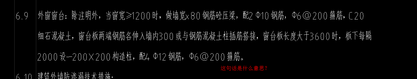

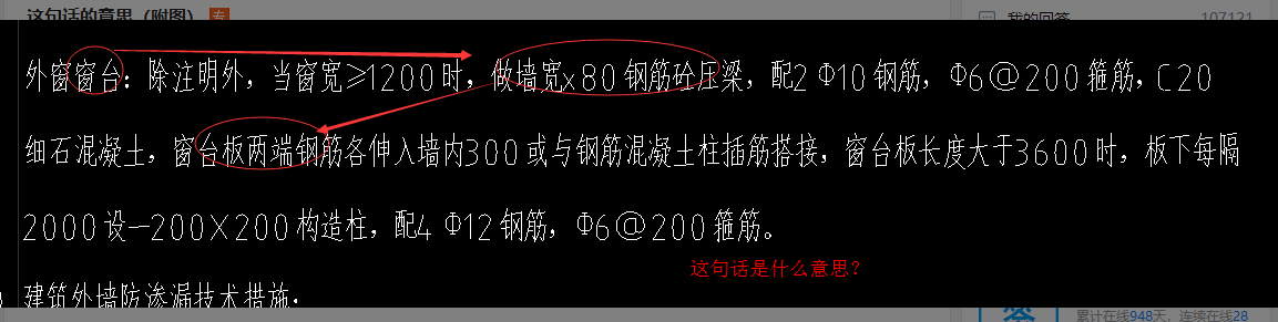

  • 1、窗洞<1200時(shí)不設(shè)置壓梁;
    2、窗洞≥1200時(shí)設(shè)置壓梁;
    3、窗洞>3600時(shí),不僅要設(shè)置 壓梁,還要在壓梁下設(shè)置構(gòu)造柱,間距2000;
    2019-03-27 22:24:35
  • 你好,看圖陜西省
    2019-03-27 22:58:56
