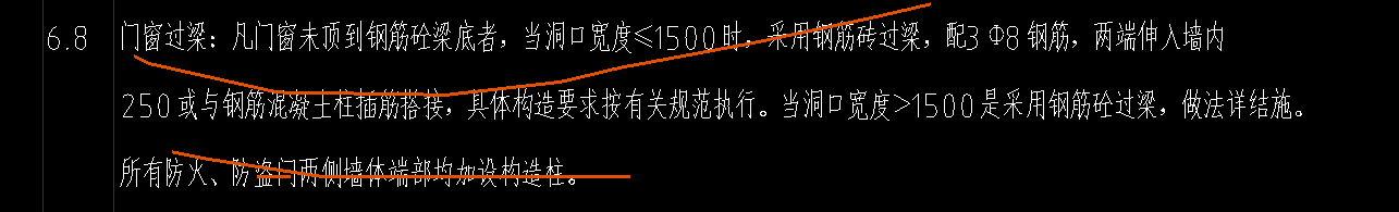

  • 這句話是什么意思(附圖)
  • 就是說,門窗頂沒有到鋼筋砼框架梁頂部,要設置過梁

  • 第一個,寬度小于1.5米的門窗洞口,沒有混凝土過梁,直接在磚的砂漿里加三根直徑8的鋼筋,兩側錨入墻內250或兩側有柱時錨入柱內。
    第二個,寬度大于1.5米的門窗洞口,需要設置混凝土過梁,過梁的混凝土等級,斷面,配筋按總說明或圖集規范。
    防火門,防盜門兩側需要設置混凝土構造柱。通常在公共區,地下室,屋頂。

  • 你好,這個的意思是,門窗的頂部沒有挨著梁的時候,在達到門窗洞口的寬度≤1500的時候,需要用鋼筋磚過梁的。
