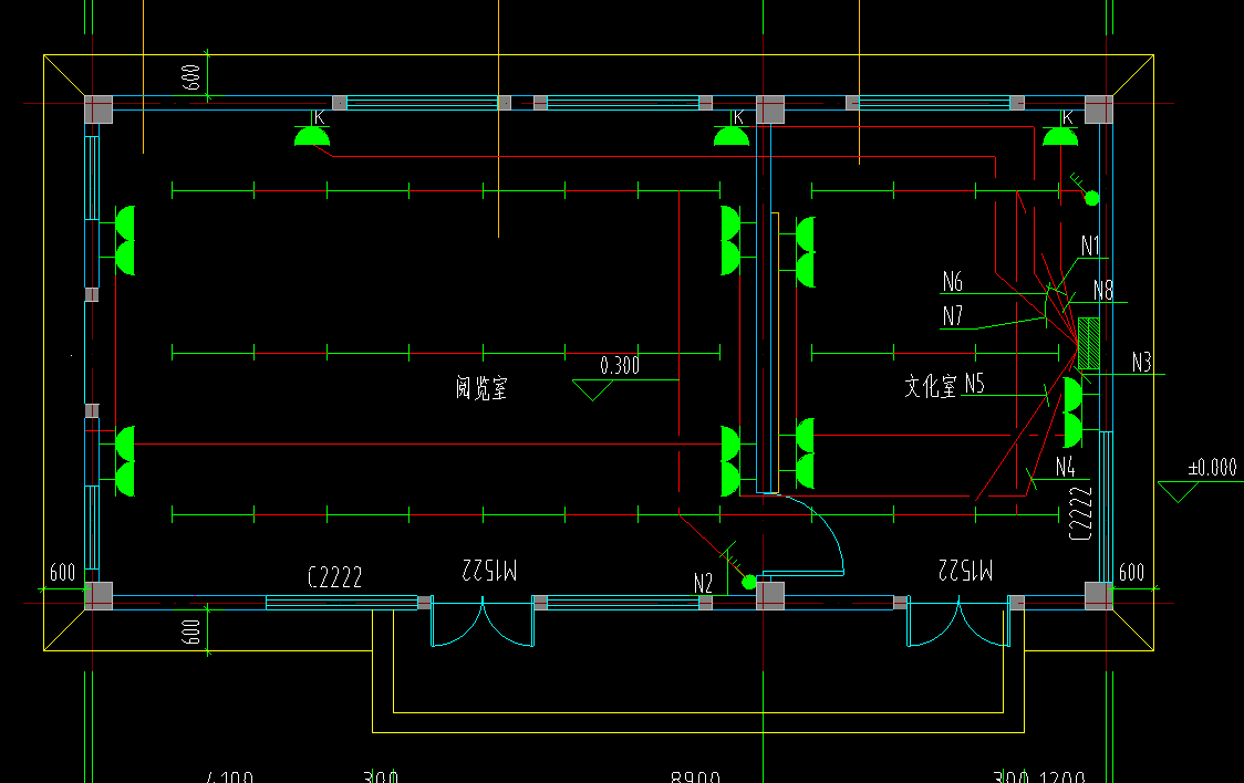

  • 配線(xiàn) BV-2.5mm和配線(xiàn) BV-4mm、配線(xiàn) BV-6mm怎么計(jì)算工程量?
    配線(xiàn)計(jì)算工程量

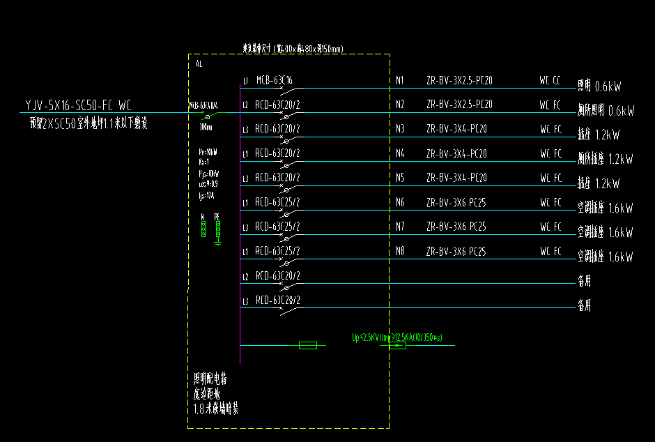

  • 你好:按照系統(tǒng)圖相應(yīng)的回路分別計(jì)算各種規(guī)格的管徑和線(xiàn)徑。

  • 將各個(gè)回路,按設(shè)計(jì)圖示長(zhǎng)度,分別計(jì)量;
    在匯總時(shí),將照明(2.5mm2)、插座(4mm2)、空調(diào)插座(6mm2)分開(kāi)匯總,三種工程量就出來(lái)了。

  • 根據(jù)不同的規(guī)格分開(kāi)計(jì)算,根據(jù)系統(tǒng)圖和平面圖計(jì)算相應(yīng)根數(shù)。如果不需要太精確,直接按系統(tǒng)圖根數(shù)乘以3

  • 可以在科瑞上列出計(jì)算式,根據(jù)回路編號(hào),把2、4、6分表表示出來(lái),再量出線(xiàn)長(zhǎng)度,總共三根,總數(shù)最后X3。

  • 配線(xiàn) BV-2.5mm和配線(xiàn) BV-4mm、配線(xiàn) BV-6mm按平面圖分別計(jì)算工程量即可
