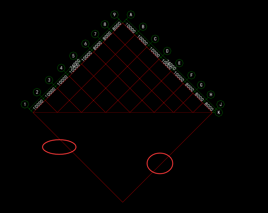

  • GGJ中怎么保留一半的軸線
    折線     想去掉這兩跟 試了折線修剪和拉框修剪都不行
    其實不必這么麻煩,軸網并不影響工程量,多保留一些也是沒關系的,只是起定位作用;
    如果想要去掉,建議將導入之前的CAD圖紙中的軸網刪除一半,然后再導入識別軸網,這樣能完美解決你的問題,導入后再刪除操作往往更麻煩。

  • 這個要去掉就是刪除軸線了,可以從中間部位或靠近標注軸線位置打斷的
    2019-03-23 10:58:07
  • 右鍵有延伸功能——點擊需要延伸的參照軸線——點擊需要延伸的線延伸即可。
