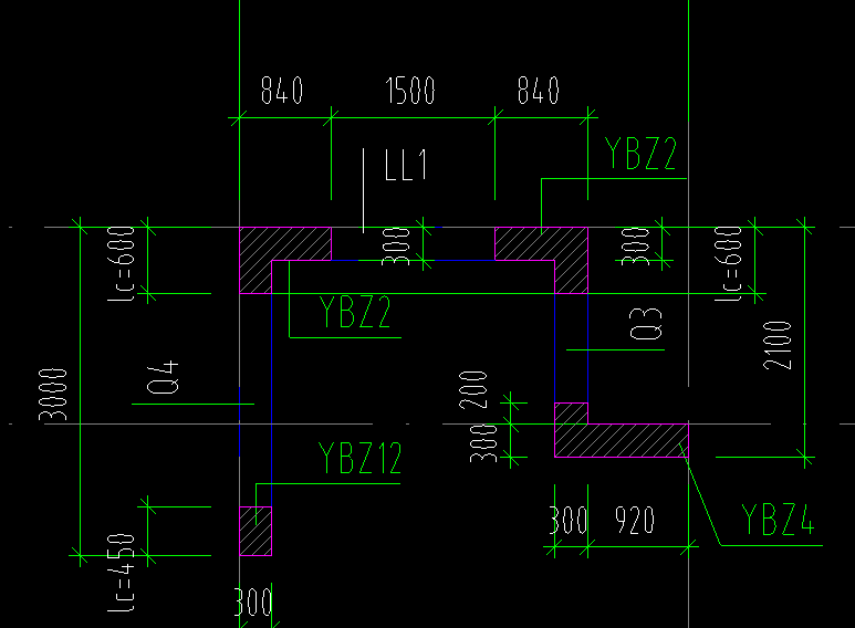

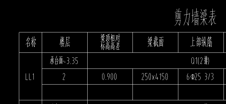

    標記LL1的位置是不是先用剪力墻1全樓通高繪制,再在上面畫暗梁呢
    暗梁剪力墻
    仔細看你發的第二張截圖,LL1的位置是沒有墻體標識的,左右兩側的墻體有標識Q3和Q4,說明LL1處只是一根連梁,下面是洞口,不需要繪制墻
    2019-03-23 10:52:59
  • 不是,LL位置沒有剪力墻,墻畫到覆蓋暗柱就行了。
    LL畫到與兩邊暗柱接觸就行。
