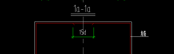

徐建武 2019-03-21 16:33:32 | 遼寧省 土建鋼筋算量GGJ2013 | 529查看 1回答
基礎短柱鋼筋的4跟角筋怎么設置成如圖相內錨固15d
鴻雁 專家
答題: 48712 被贊: 7074
基礎短柱鋼筋的4跟角筋可以在匯總計算后,點編輯鋼筋,在表中調整鋼筋長度,鎖定構件。
