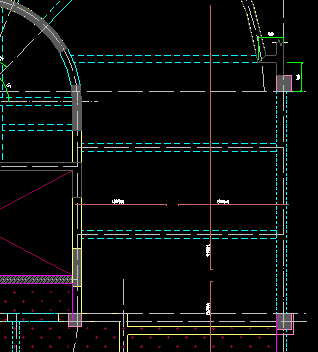

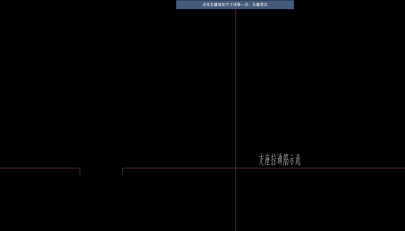

    圖紙上說的“支座拉通筋示意”,這個附加金應該怎么布置,配筋配筋信息
    2019-03-20 17:12:08 補充
    沒有配筋信息。硬挨參照什么配筋呢
    2019-03-22 12:08:23 補充
    拉通
    用受力筋的面筋布置
    看下下面的說明會有配筋信息的
    首次提交 2019-03-20 16:24:39  最近修改2019-03-22 12:27:13 (修改過1次)
    截圖太小了,看不清,并截說明
    回復:設置注明:支座筋拉通示意,但支座筋之間又有沒有畫拉通,也沒注明相應尺寸,建議查看圖紙看是否有其它說明或大樣,如無建議咨詢設計
    首次提交 2019-03-20 16:32:20  最近修改2019-03-22 14:01:55 (修改過1次)
  • 你好,你這個截圖太小,看不清這個問題的,(一般這樣的附加筋都是會注明范圍的,如果沒有注明,那么這個就是按照一個附加筋所在的板跨進行布置的。)
