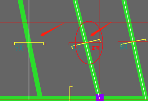

這兩個負筋那個正確
薛子慶 黃金專家
答題: 19108 被贊: 5532
第二個
2021-01-27 21:56:04
GXZ 鉆石專家
答題: 233308 被贊: 44319
按垂直于梁九十度方式布置。
2021-01-27 21:56:08
suifeng1898 專家
答題: 976 被贊: 212
右邊正確
2021-01-27 21:59:38
