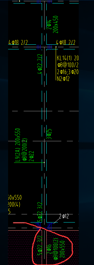

  • 梁識圖
    這一塊也是L9嗎識圖
全部回答 (5) 首答僅用{{minutesHtml}}
    是的,L9(2A),是2跨,加一邊懸挑答疑解惑
    首次提交 2019-03-19 17:16:55  最近修改2019-03-19 17:17:57 (修改過1次)
  • 是的
    2019-03-19 17:12:00
  • 根據你的截圖,是的,圈起來這塊應該是個懸挑
    2019-03-19 17:13:23
  • 你好。需要根據梁的支座來判斷,2A表示有兩跨和一個懸挑端。截圖并不能完全看出而且確定就是屬于L9的。
    2019-03-19 17:14:36
  • L9(2A)表示這條梁是兩跨并有一段懸挑,所以這個是梁L9的一段懸挑梁
