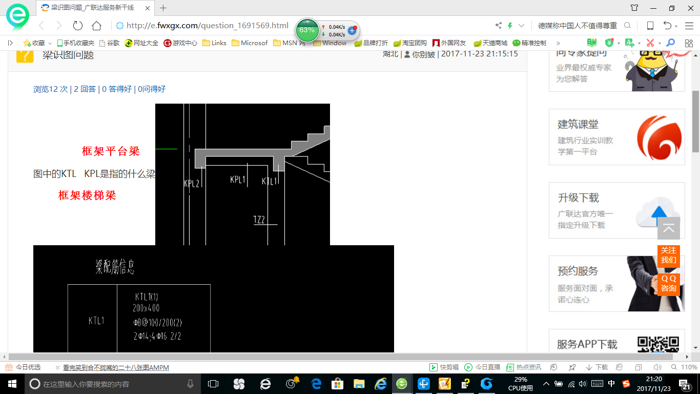

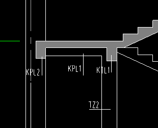

    圖中的KTL   KPL是指的什么梁識圖什么梁

  • KTL框架樓梯梁   KPL框架平臺梁

  •     圖中的KTL是樓梯梁、 KPL指的是樓梯平臺梁

  • 樓梯梁及平臺梁   一般是在樓梯轉角處  也就是層高的半高位置設置

  • 樓房平臺處的梁的類型,按框架梁畫圖。
