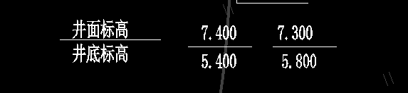

  • 雨污水管的挖土深度怎么確定?
    挖土深度
    如果兩個井的高度是這樣,那么兩個井中的管道挖土深度是兩個井的深度取平均值 (2+1.5)/2嗎?
    是的,一般是按平均深度計算的
