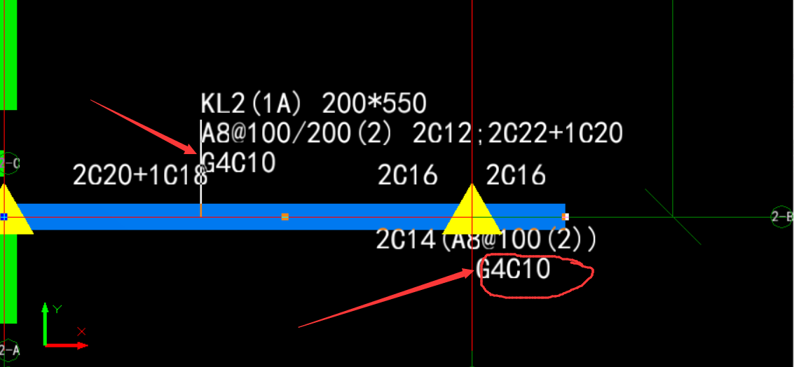

  • 我想問下他這個第二跨G4C10是不是多畫了,圖紙只是說無注明的用G4C10
    我想問下他這個第二跨G4C10是不是多畫了,圖紙只是說無注明的用G4C10,我看在集中標注已經注有了,那第二跨的是不是多花了集中標注第二跨
  • 這樣是圖紙設計失誤了,不用重復繪制的,不過這樣對鋼筋的工程量是沒有影響的,因為配筋信息都是一樣的

  • 你好:軟件中原位可以不用輸入

  • 沒有影響,原位標注跟集中標注信息取的是原位標注,你的原位標注跟集中標注是一樣只會取一個,不會兩個重復算的
