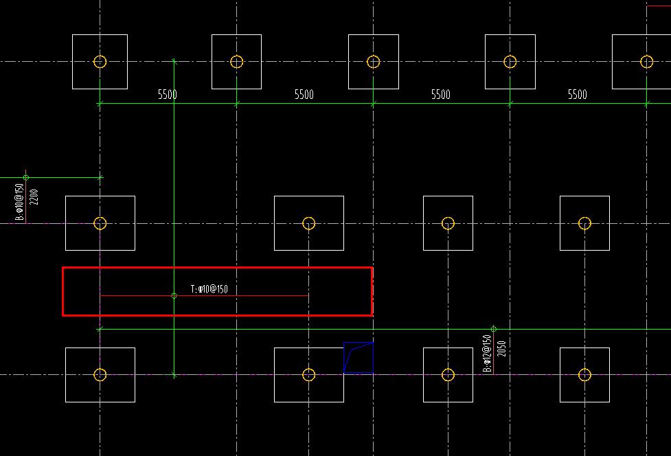

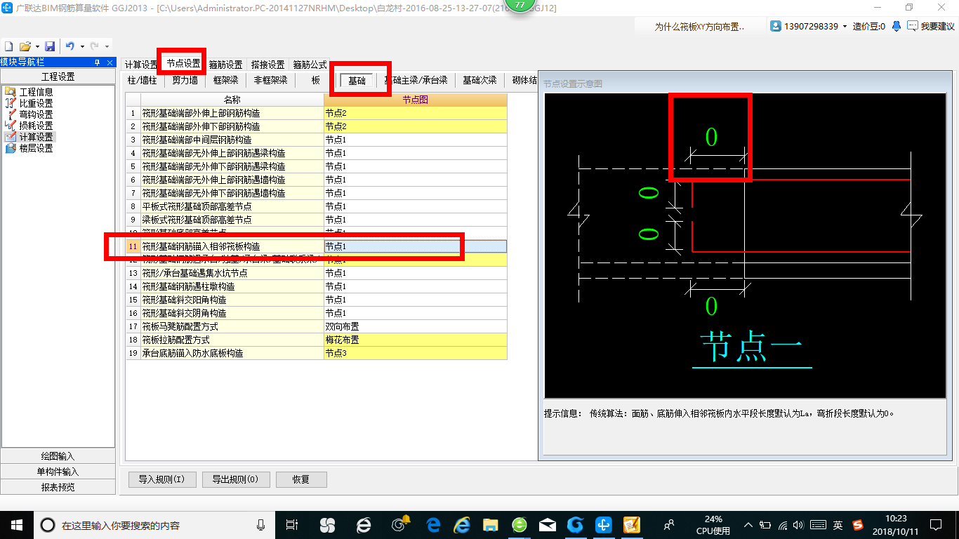

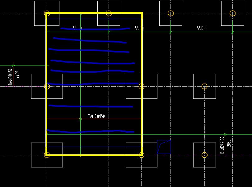

    如下圖,附加鋼筋的標注,圖一紅色方框圈出的鋼筋,是否是如圖二藍色橫向線條布置,布置的豎向范圍為黃色方框圈出來的?
    紅色方框附加鋼筋

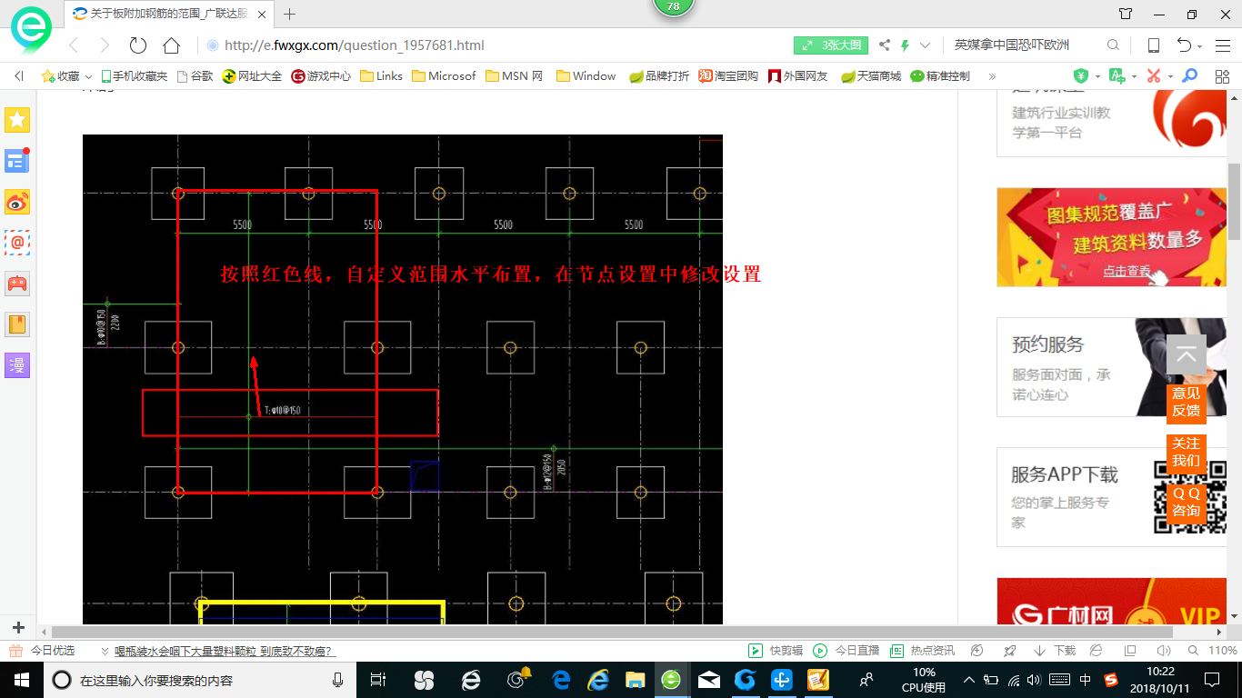

    你好:見附圖答疑解惑廣聯達服務新干線

  • 是的你理解的正確

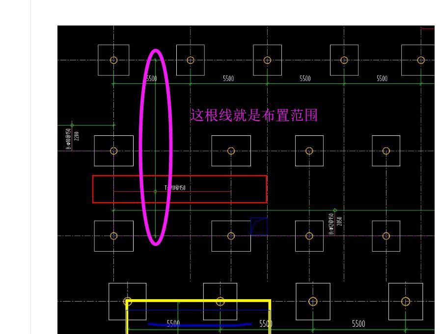

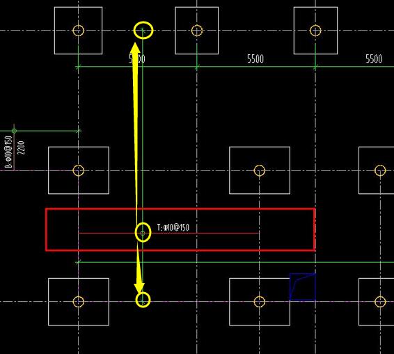

  • 綠線就是布筋范圍建筑行業快速問答平臺-答疑解惑
    2018-10-11 10:17:53
  • 是的,圖紙已經給力你布置范圍了,綠色的標注線。
    紅色方框

  • 對的
