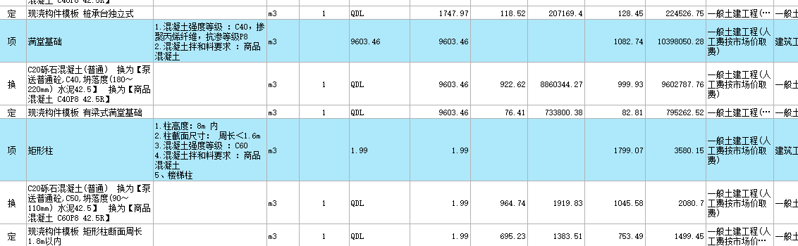

  • 陜西定額中模板是按立方計算的,那模板量按混凝土方量來套取?

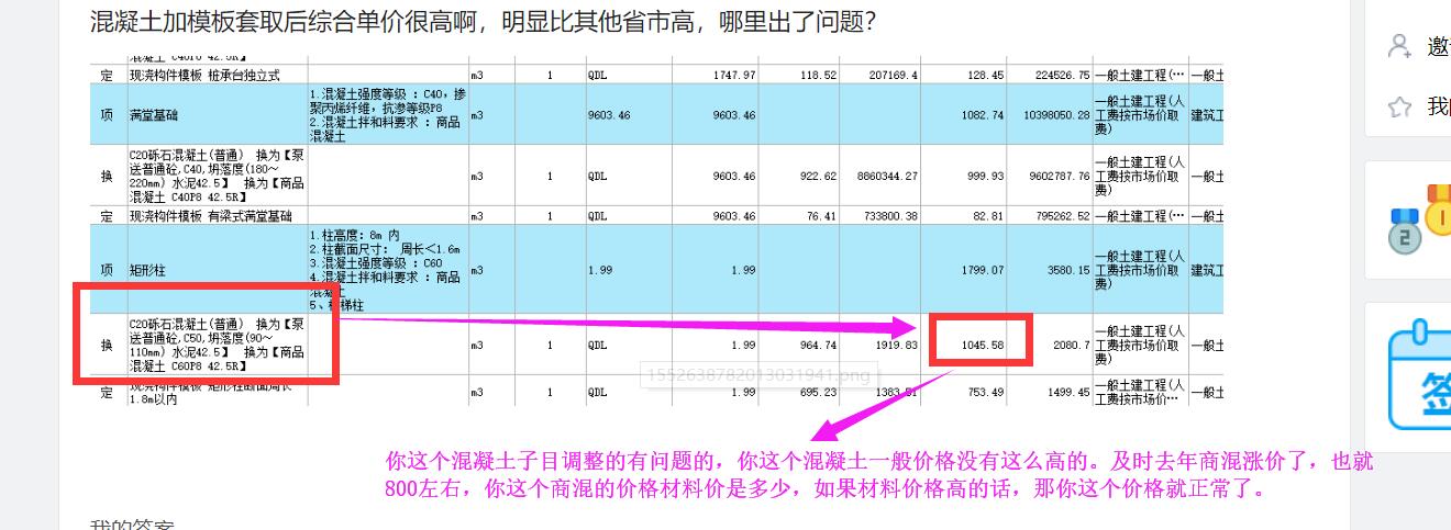

    混凝土加模板套取后綜合單價很高啊,明顯比其他省市高,哪里出了問題?立方計算
    你好,首先陜西的模板是在措施費中記取的,不是在分部分項中的清單中記取的。看圖套取

  • @要確認是現行取費文件,應該是沒錯的
