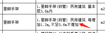

  • 各位老師,里腳手架增加層的部分應該要怎么計算
    腳手架

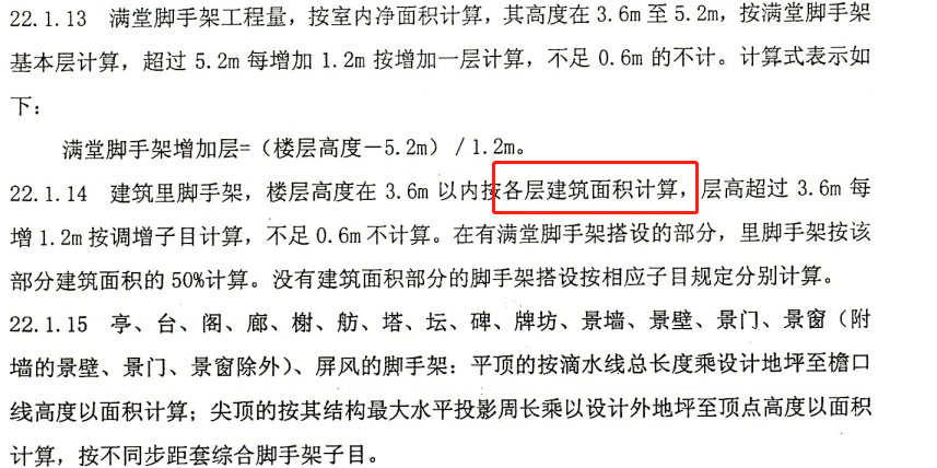

    里腳手架還是按照建筑面積計算嗎,還是說有什么不一樣的,
  • 你好:按超過3.6米的樓層建筑面積計算工程量
    2019-03-14 15:24:56
  • 比如層高是4.2~4.8m,里腳手架就要套一個基本層+一個增加層的定額,如果層高是5.4m則里腳手架就要套一個基本層+兩個增加層
