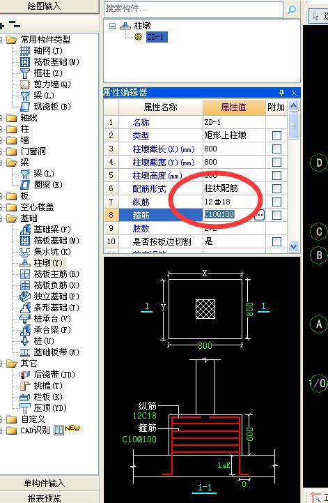

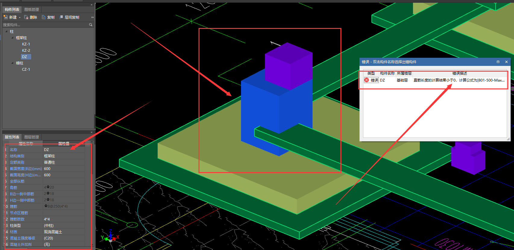

  • 修改了柱子插筋為縱筋錨固后,柱直筋長度計算結果還是為0是怎么回事呢?
    直筋
  • 首先要選擇柱之后設置
    再一個你這個上面有柱的,就不建議你用柱繪制這個短柱了,用柱墩定義布置吧
    全部配筋輸入12c18,計算之后編輯鋼筋為其中4根20的,然后鎖定構件
