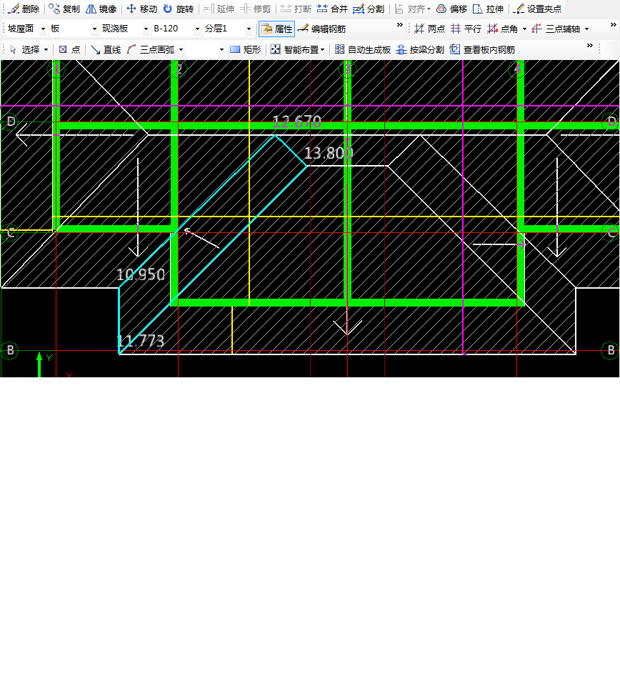

    各位大神,求救一下,這塊板三點定義斜板,總是無法四個點數據準確輸入,是什么問題呢,我應該怎么做呢三點定義斜板標高設置
    分割為方形和三角形再三點定義斜板處理吧

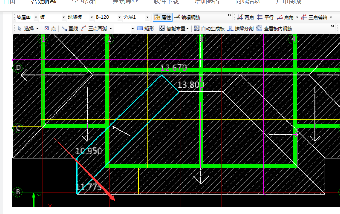

  • 三點定義斜板,顧名思義,不是四個點的,所以不能輸入四個點
    您再仔細看看
    看看您標高是否正確

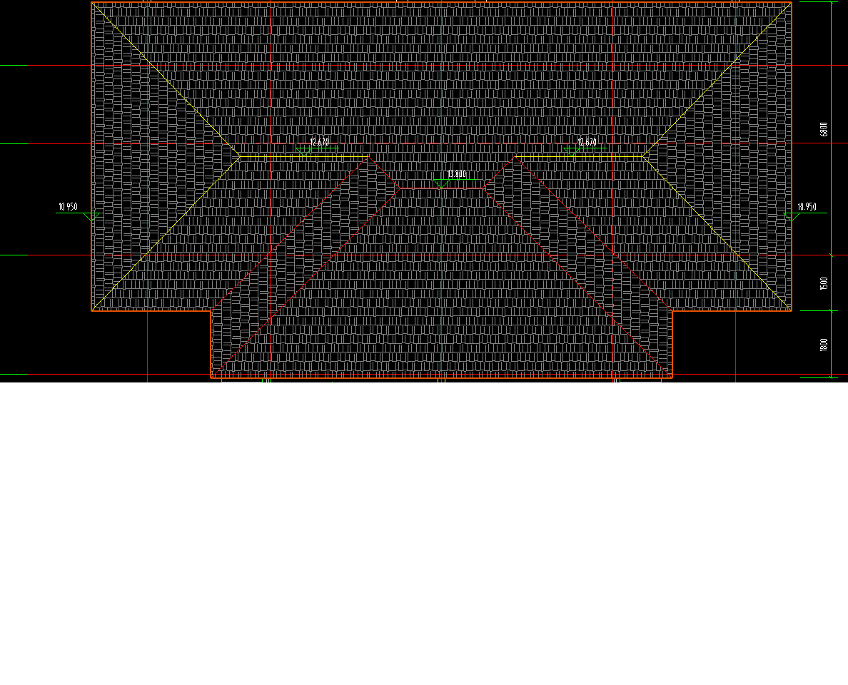

    結合建筑立面圖仔細看看

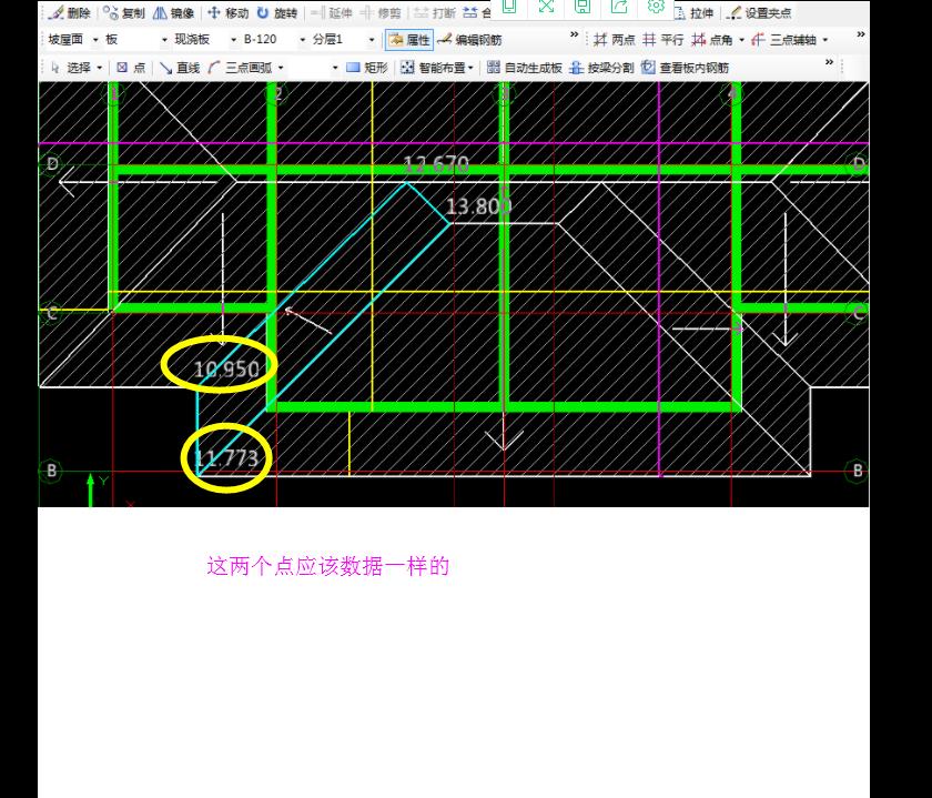

  • 你好:見附圖建筑行業快速問答平臺-答疑解惑三點定義斜板標高設置答疑解惑廣聯達服務新干線
