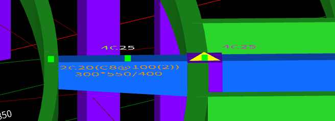

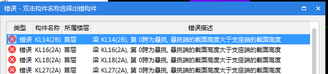

  • 懸挑端梁變截面,匯總結束后提升:懸挑端的截面高度大于支座端的懸挑高度。

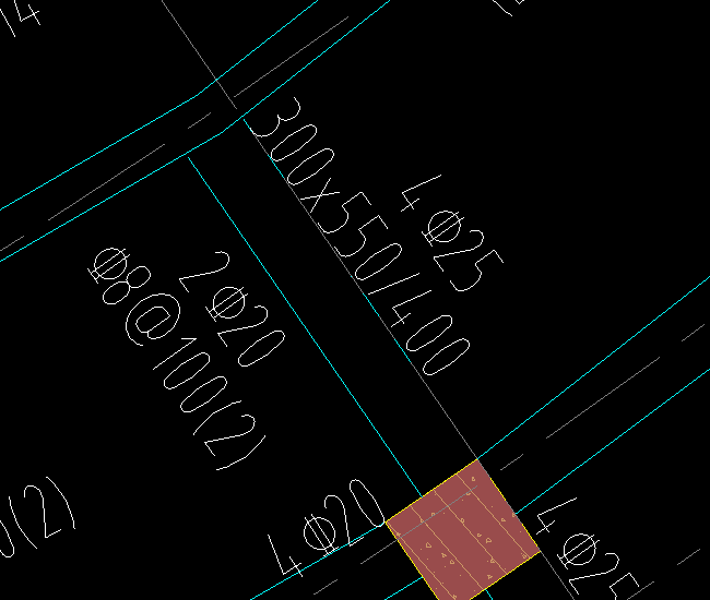

    如圖所示,建模應該沒錯,但是會不會影響量啊截面高度變截面答疑解惑

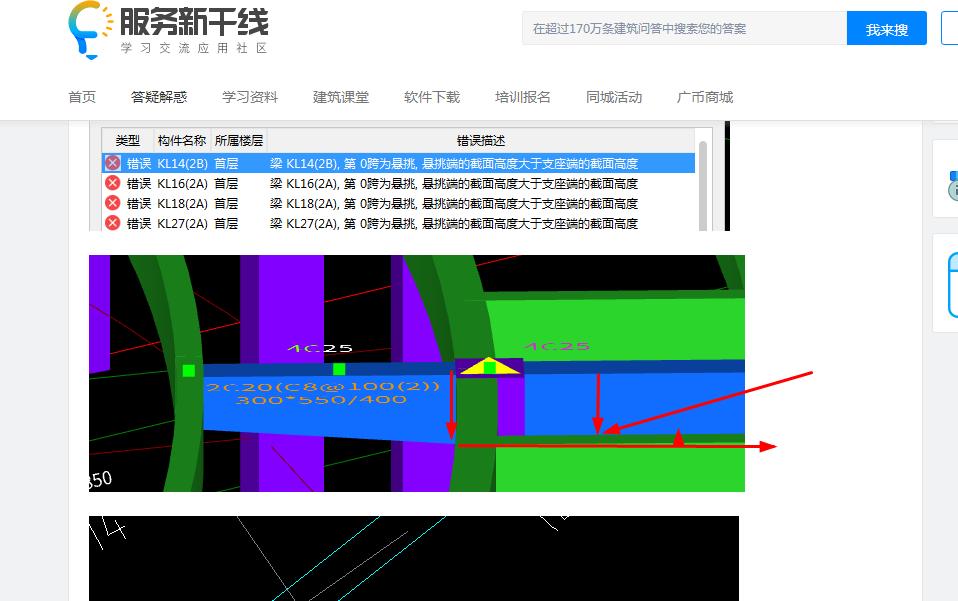

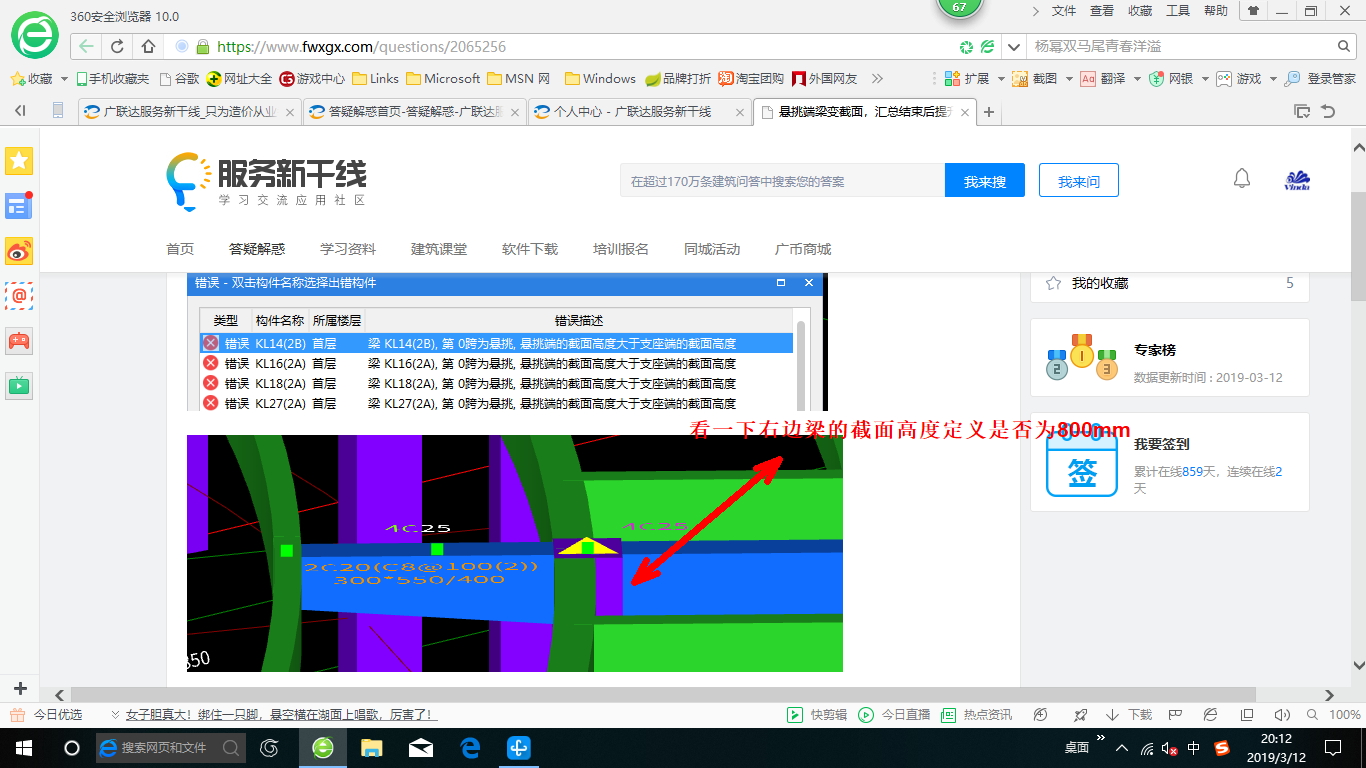

  • 答;正常的設計圖不是這樣的,右梁高與左懸挑根部是等高的,你的不同,所以提示,如果設計圖是這樣,也沒有問題,底筋入支座如果錨固不足時,在柱內上彎。廣聯達服務新干線
