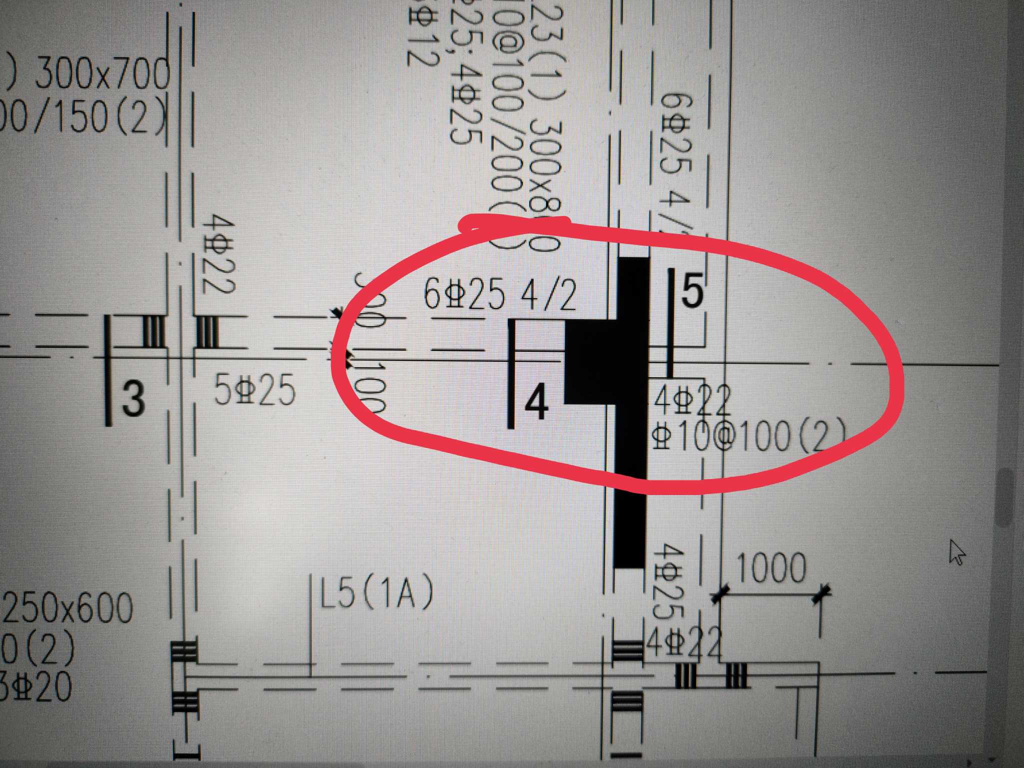

  • 懸挑梁不在原梁的方向錯(cuò)開(kāi)了,上部非貫通筋需要布置過(guò)去嗎?
    非貫通筋
    2022-10-10 19:26:49 補(bǔ)充
    集中標(biāo)注中有構(gòu)造金在懸挑端還需要布置嗎?與原來(lái)的一塊梁完全錯(cuò)開(kāi)。

  • 鋼筋的原則是一整根肯定比截?cái)嗔隋^可靠,所以簡(jiǎn)單點(diǎn)說(shuō)就是能通過(guò)的就通過(guò)去,完全錯(cuò)開(kāi)沒(méi)辦法通,當(dāng)然就只好錨了。
