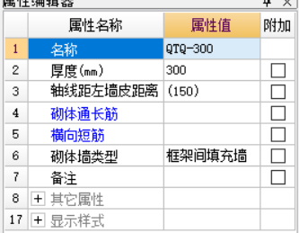

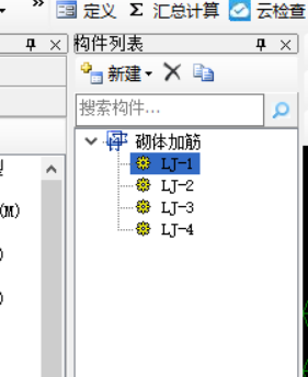

  • 砌體墻的鋼筋,我已經(jīng)做了砌體加筋,那就不需要設(shè)置砌體通長(zhǎng)筋了吧?圖紙是6度
    砌體加筋通長(zhǎng)答疑解惑

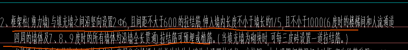

  • 6度設(shè)防就不需要砌體通長(zhǎng)筋了。

  • 首先要在設(shè)計(jì)要求的部位布置其他通長(zhǎng)筋,布置通長(zhǎng)筋的部位是不用設(shè)置砌體加筋的

  • 6度時(shí)樓梯間和人流通道的墻體要設(shè)置通長(zhǎng)筋

  • 按照?qǐng)D紙?jiān)O(shè)計(jì)要求不需要設(shè)置通長(zhǎng)筋了!
