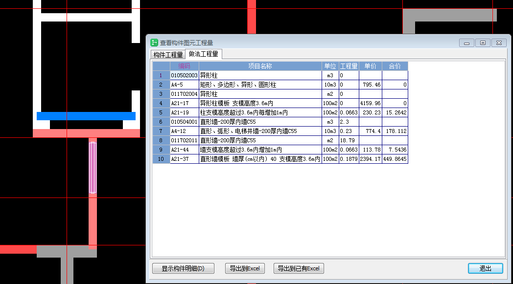

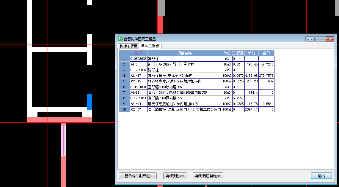

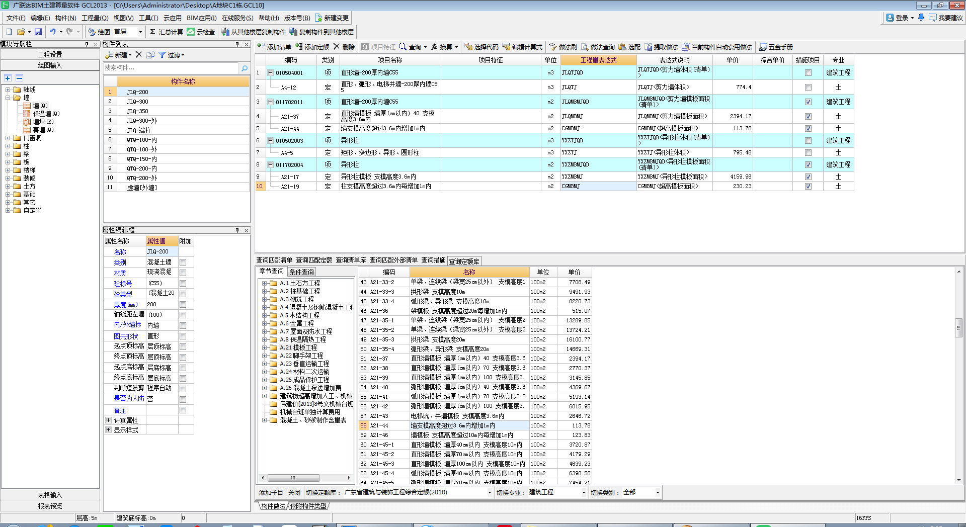

        在土建圖形中,直接用剪力墻構件把墻跟暗柱畫上去的,都套了直行墻跟異形柱的清單定額,表達式也相應修改,最后匯總的應是異形柱的清單量顯示為0,定額量有,但是同時剪力墻清單量有量,定額量沒量,是怎么回事?同時在剪力墻與異形柱同時套用時的超高模板定額怎么區分出來?定額做法套取答疑解惑

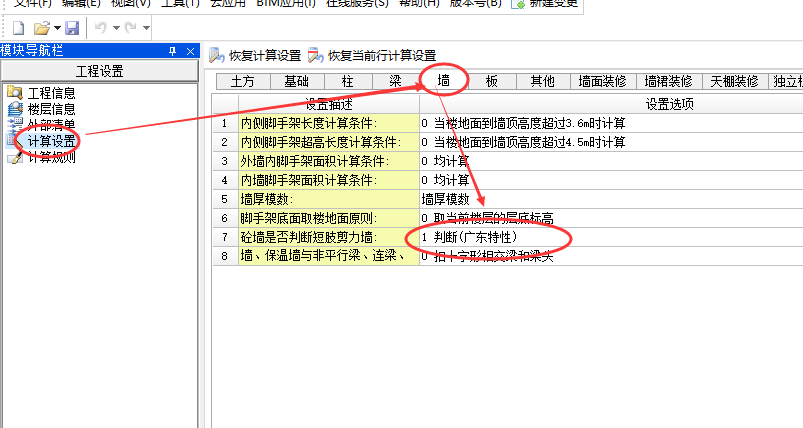

  • 剪力墻同時套上“墻”和“異形柱”,并選擇合適的工程量代碼,并看一下計算規則做相應的修改,調整這判斷廣東規則。
