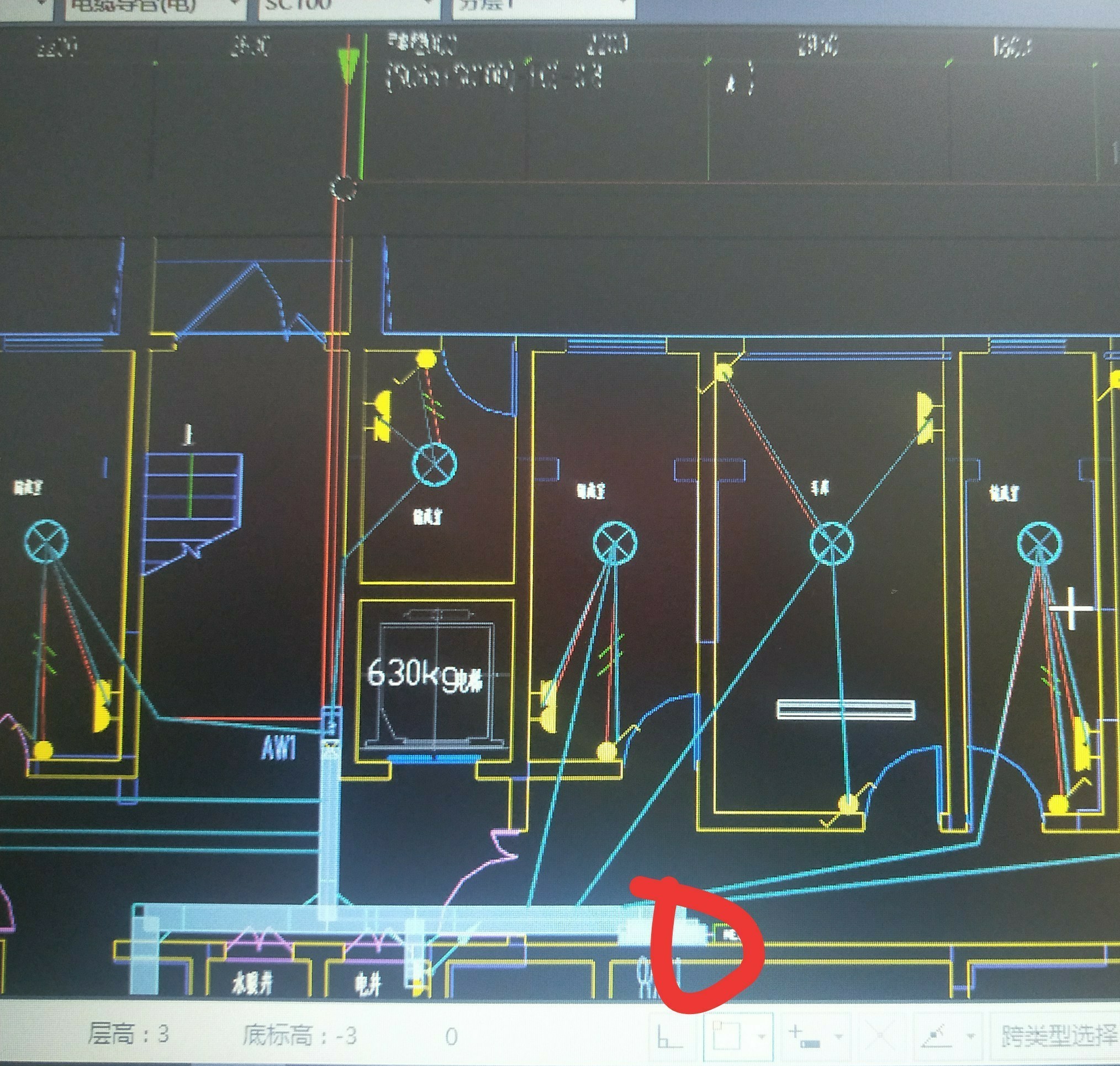

  • 進(jìn)戶管線到配電箱OAL1這段用廣聯(lián)達(dá)如何計(jì)算?

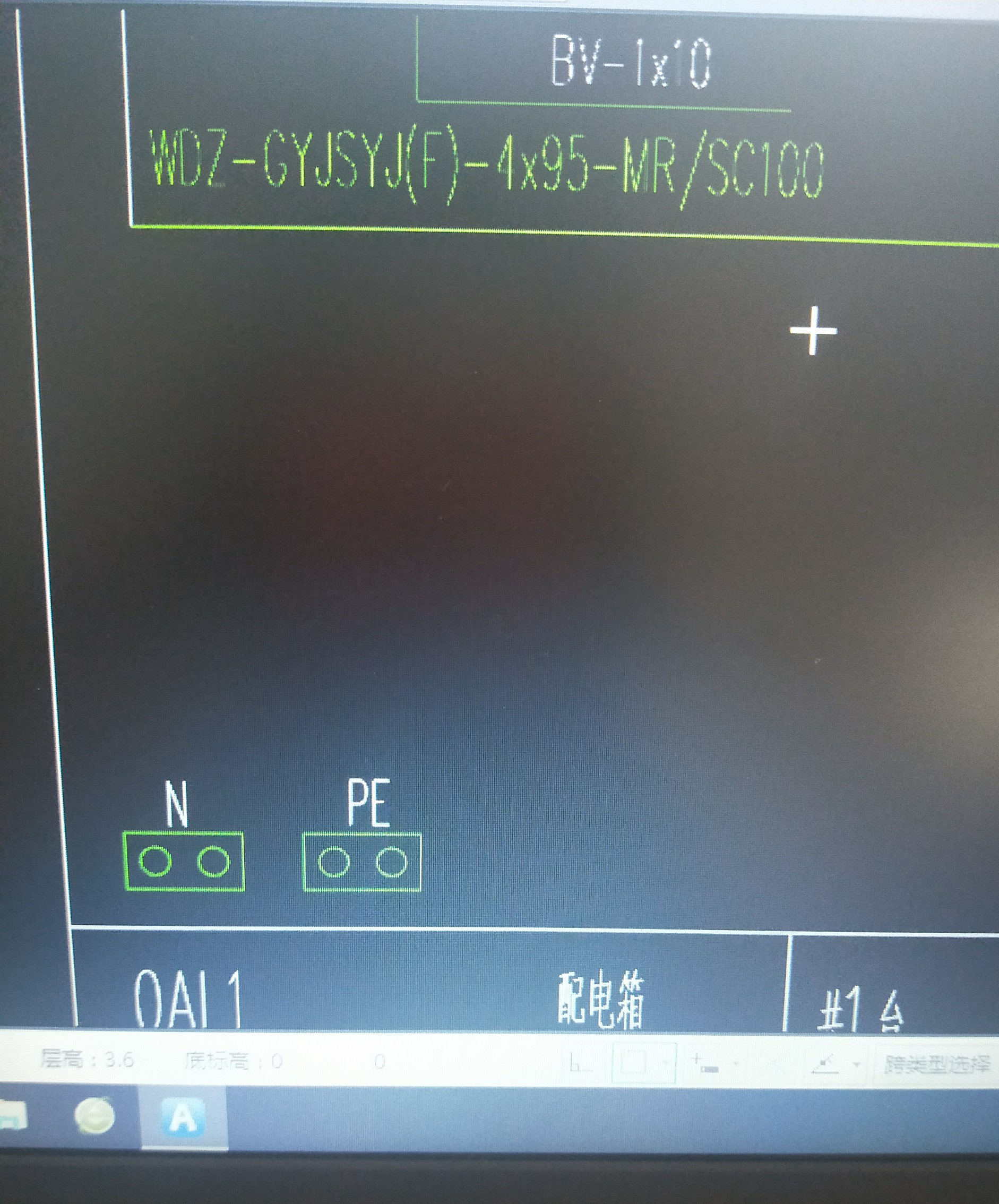

    進(jìn)戶管線到配電箱OAL1這段用廣聯(lián)達(dá)如何計(jì)算?到OAL1穿過一段管,一個配電箱,一段橋架,識別管之后,管與配電箱相連不與橋架相連,所以沒法使用設(shè)置起點(diǎn),選擇起點(diǎn),有老師可以指正一下哪里出現(xiàn)問題了么?(入戶出管是-0.8m)設(shè)置起點(diǎn)選擇起點(diǎn)

    進(jìn)戶管線到配電箱OAL1這段就是設(shè)置一根SC100的管道即可,設(shè)置好標(biāo)高,從地下接到橋架底,一般進(jìn)戶電纜是在室外電氣中計(jì)算的,這里就算預(yù)埋管,
