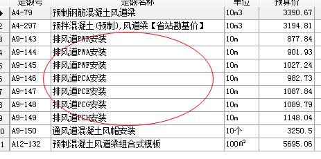

    預制通風道套用土建定額還是安裝定額,實際施工時,是由土建單位施工,還是安裝單位施工
  • 套用土建定額,一般是由土建單位施工的

  •    看當地定額
    1、土建主體工程中,一般是跟隨工程直接安裝了--可以按土建計算(有定額),土建沒定額的時候,可以重新建立單位工程(安裝),套用安裝定額;也可以直接土建里面借用安裝定額(這種是針對安裝工程特別少的情況,對總價影響不大的情況),
    2、單獨安裝通風道--按安裝考慮。
    具體由誰安裝,我不清楚哈~但是肯定要專業人員來安裝(不是非要安裝單位),有可能購買的時候就含了安裝

  • 在河北2012土建定額內的:
    土建定額
