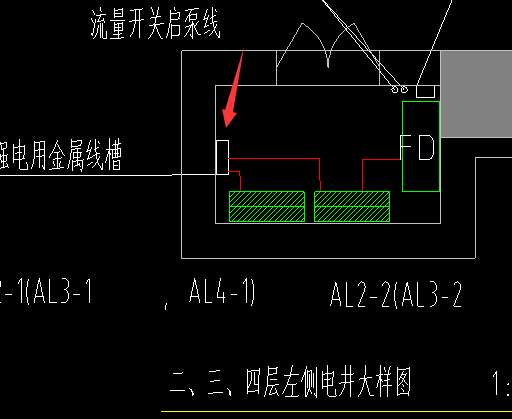

    圖一:箭頭所指,這種穿金屬線槽的從哪里出線,從本層的地面還是頂棚,圖紙中沒(méi)有系統(tǒng)圖

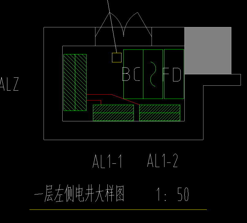

    圖二:bc~fd是指什么意思

  • 指,這種穿金屬線槽的從哪里出線,從本層的地面還是頂棚,圖紙中沒(méi)有系統(tǒng)圖
    一般是從箱底用橋架連接
    圖二:bc~fd是指什么意思
    箱體的編號(hào)
