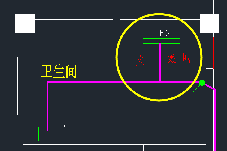

    請問這個EX燈是像我畫的三條紅線這樣直接從回路中分的三條線過去嗎?也就是直接把線撥了皮連接在一起嗎?回路
    你繪制的紫色線就是合適的,不用分單獨三根,如紫色線是BV3*2.5,就在不用分了。唯獨你的雙管熒光燈安裝標高是多少,先識別燈具,再繪制管線,這樣標高差的豎向線也會計進去
    2019-03-01 09:17:54
  • 對的
    2019-03-01 09:14:14
  • 規范有規定,在線路中途(管道中間、橋架中間)是不允許做電線接頭的。
    所以你的想法沒有實用價值。
