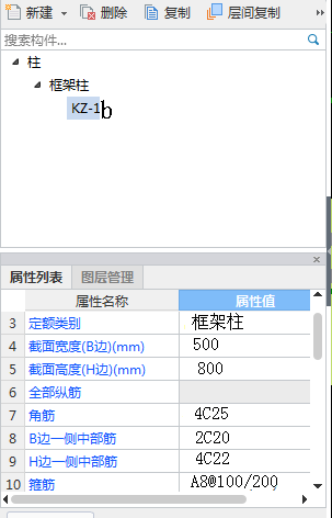

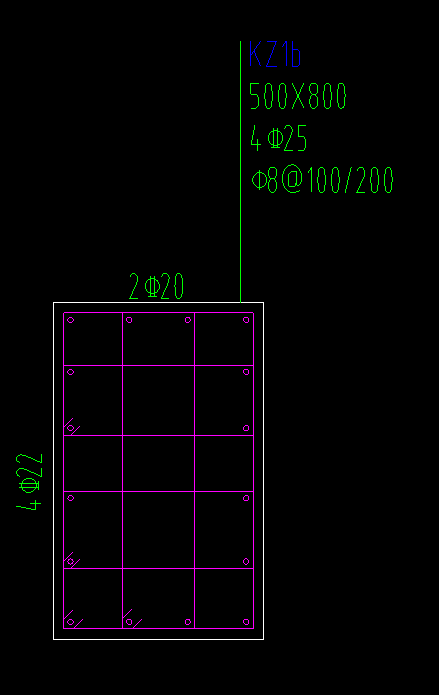

  • 大哥我上圖了 能麻煩在講解一下嗎 請問柱子上面的鋼筋標注代表什么意思 謝謝
    那根是2¢20  那根是3¢20  那根是4¢25 那根¢8@100  , 柱子
  • 上下邊中間的是2¢20,  左右邊中間是4¢22 , 四個角筋是4¢25, 箍筋是¢8@100/200

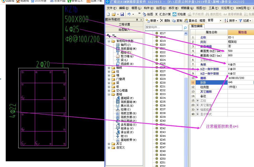

  • 如圖 標注

  • 四個角的圓點就是4C25  表示4條25的鋼筋
    短向中間的兩個園點就是2C20,兩邊一共4根20的鋼筋
    長向的4個園點就是4C22 ,兩邊一共8根22的鋼筋
    周邊封閉成長方形的就是C8-100  是箍筋
