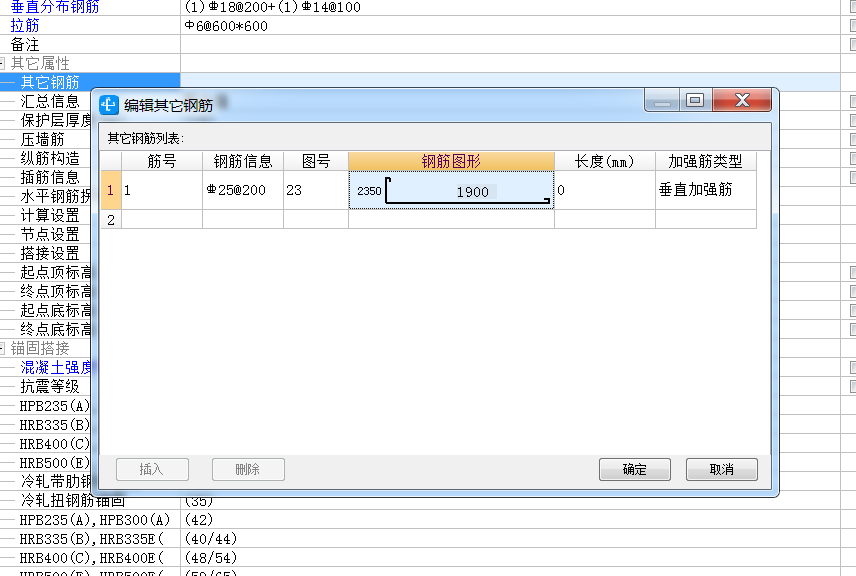

  • 編輯其他鋼筋,要自己減去保護層,加上錨固的值嗎
    編輯其他鋼筋,要自己減去保護層,加上錨固的值嗎 編輯其他鋼筋
    你好:是的,軟件里按你輸入的長度來計算的。垂直加筋一般選擇圖號18號筋來定義,三級鋼筋端部不應該選擇有半圓彎鉤的那種
    2019-02-25 09:13:28
  • 是要自己計算錨固及扣減保護層的,不過注意,你選擇的圖號不對吧,你這個是三級鋼,鋼筋端部不應該有180°彎鉤的
    鋼筋圖號應該是選擇18號的
