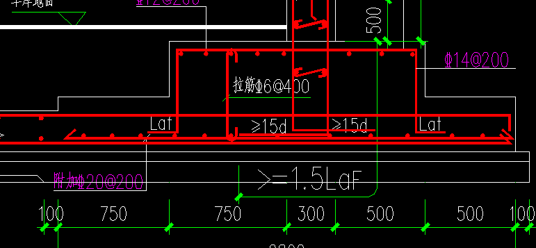

這樣建議是用條形基礎定義繪制的,在其他鋼筋中輸入調整條形基礎的受力筋長度及拉筋信息
