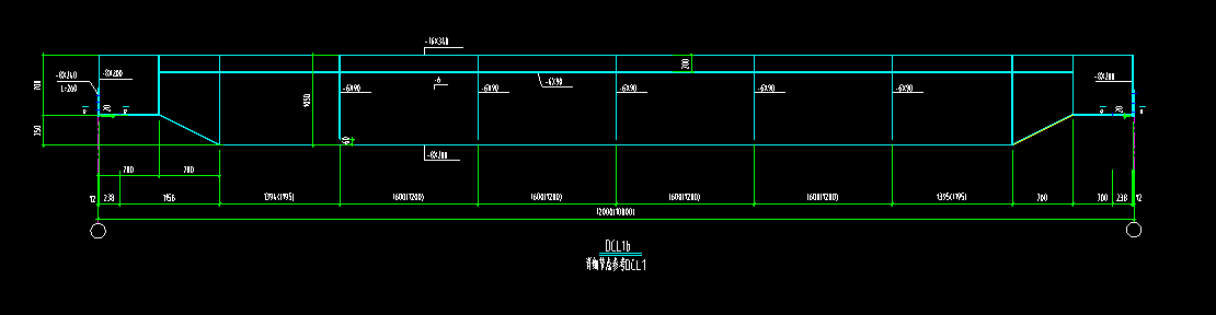

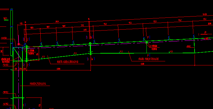

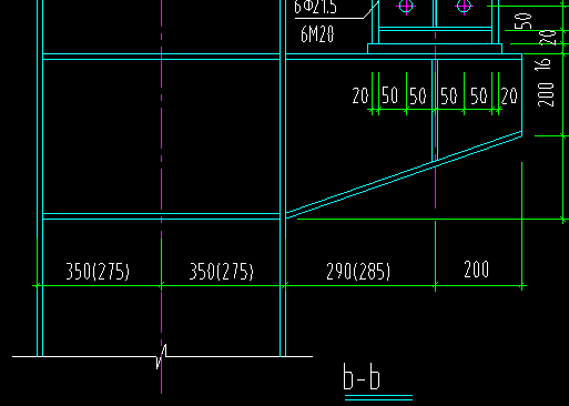

    老師您好,比如牛腿腹板和吊車梁體型腹板,是否按照外接最少矩形面積計算?還有門式鋼梁的梯形腹板是否也要按照最少外接矩形面積計算呢?謝謝老師!吊車梁吊車答疑解惑
    答:梯形或多邊形是要按照外接矩形計算,這是定額規則。如果是招投標,施工單位可能以放樣結果,能夠節約鋼材,把定額損耗不要的情況下,還能降低一定比率鋼材用量,這是投標報價問題,但預算就要按定額規則計算。
