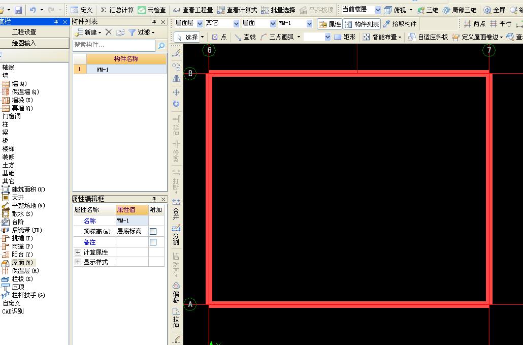

    2.老師那我這樣子的處理辦法,就是需要手動拉到,各自邊的內邊線了吧

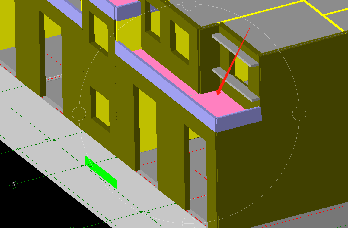

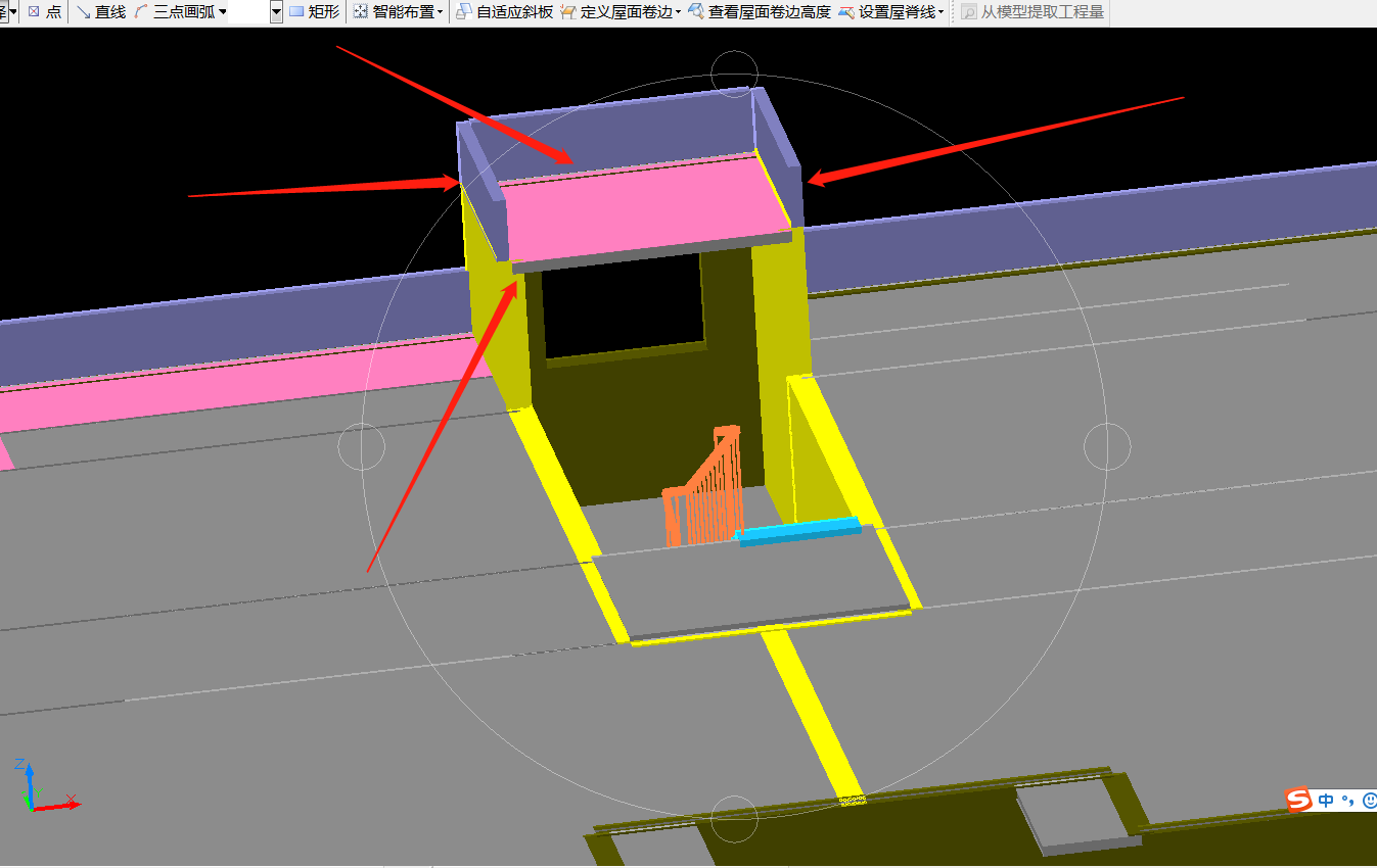

    3.老師,這是剛才那個位置的圖,按您解釋的那個,我還是沒明白,這個為啥就可以自動扣減呢,這個有一部分上邊也是欄板啊,沒有墻了。有一部分上部是有墻的

    2.老師那我這樣子的處理辦法,就是需要手動拉到,各自邊的內邊線了吧【這樣可以】
    3.老師,這是剛才那個位置的圖,按您解釋的那個,我還是沒明白,這個為啥就可以自動扣減呢,這個有一部分上邊也是欄板啊,沒有墻了。有一部分上部是有墻的【看一下你的欄板的內邊線是不是就在軸線上,所以沒有扣減呢,如果不是就是因為屋面和欄板不發生扣減,可以從工程設置中設置一下,有墻的地方應該是會發生扣減的】

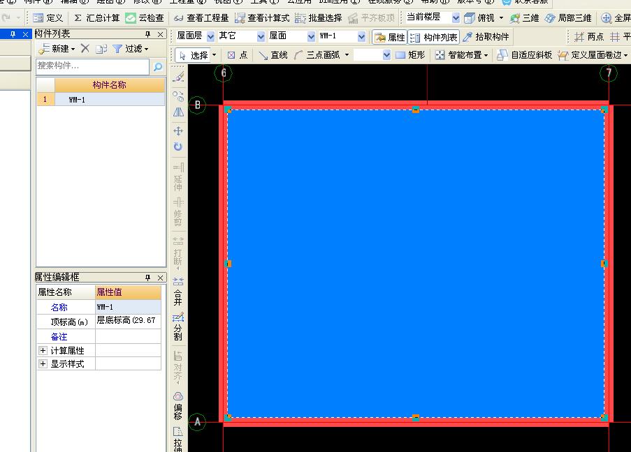

  • 你看一下我畫的屋面,西周有墻的時候,點畫布置,自動布置在內墻邊線了,你是怎么出現的這樣許多問題呢答疑解惑廣聯達服務新干線
