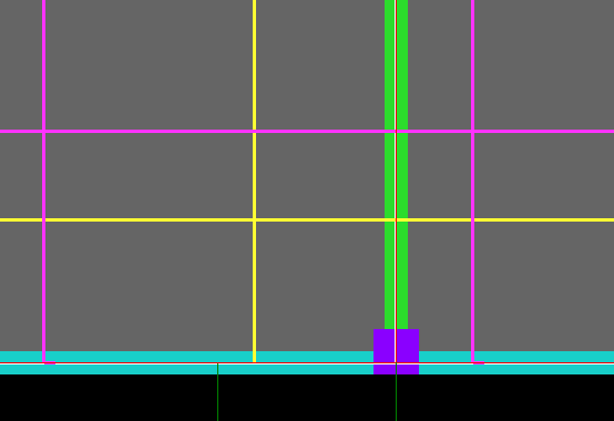

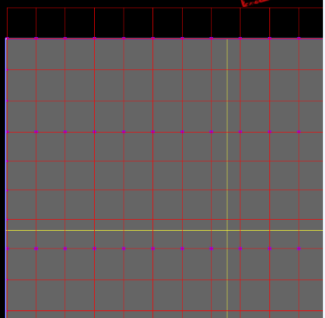

    在這個電腦上顯示的細(xì),把建好的工程復(fù)制到其他電腦就可以正常顯示,肯定電腦需要設(shè)置什么地方,以下圖片為正常顯示
    鋼筋線一下為顯示太細(xì)的電腦,

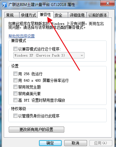

  • 具體解決步驟如下:
    1、右擊桌面廣聯(lián)達(dá)圖標(biāo)-屬性答疑解惑
    2.在兼容性里 兼容模式勾選以兼容模式運(yùn)行這個程序,下拉選擇WIN7;
    3.下方特權(quán)等級中勾選 以管理員身份運(yùn)行此程序;
    4.上方快捷方式里,點(diǎn)擊“打開文件位置”.
    5.進(jìn)去之后,選擇第四個文件夾 DRV
    6.雙擊倒數(shù)第二個文件   SWITCHSOFTMODE
    7.再雙擊倒數(shù)第五個文件 SWITCHANGELMODE
    8.雙擊 倒數(shù)第六個文件  SWITCH
    9.關(guān)閉
    10.返回屬性選項(xiàng),點(diǎn)擊右下角應(yīng)用
    首次提交 2019-12-09 11:00:21  最近修改2019-12-09 11:09:47 (修改過1次)
