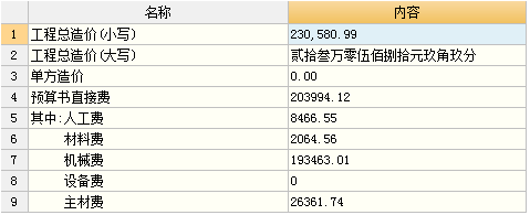

    定額計價中:預算書直接費與工程總造價有什么關聯?請各位老師盡量說的詳細一點,新手。預算書
    直接費是總造價(建設工程費)的組成部分
    建設工程費由直接費、間接費、利潤和稅金組成(見附表)。

    2019-02-12 09:03:31
  • 參見《建筑安裝工程費用項目組成》的通知 [建標(2013)44號]
