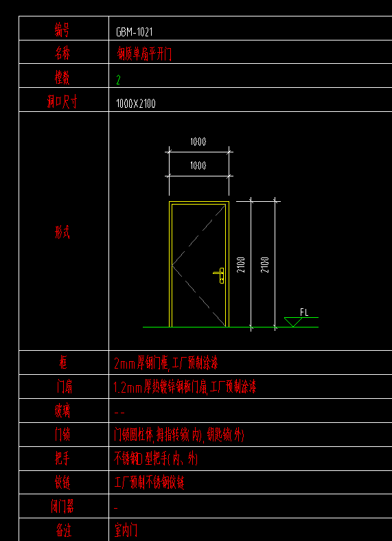

請問定額中門窗制作用料的含量是根據什么樣的門算出來的?實際工程中不同的門窗用料可以調整定額含量嗎?怎么調?
