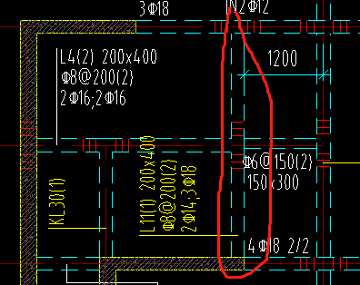

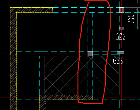

    紅圈內梁的上端標高是層頂標高,下端標高是層頂標高低20mm,但是這是一跨,原位標注不能分別設置標高,打斷的話,分開設置再合并鋼筋量會加大,該怎么做?梁跨原位標注答疑解惑
  • 梁不需要,只需降板就可以
    2019-01-30 22:14:11
  • 相差20就不要調整了,差額太小對工程量一下不大,忽略吧
