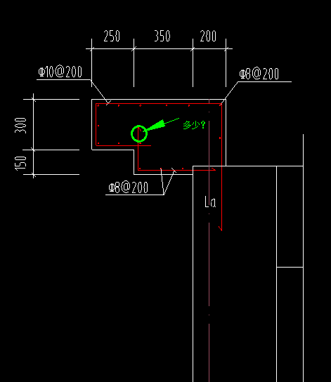

  • 關于縱筋與箍筋的長度,如圖
    縱筋箍

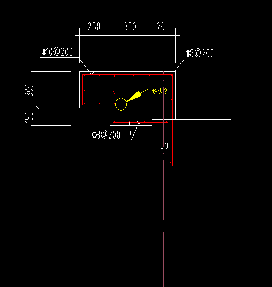

    請問圖中的箍筋長度是多少哇,用軟件該怎么布置?
  • 用一個錨固長度la計算吧
    2019-04-18 16:00:12
  • 彎折錨固看設計要求。
    2019-04-18 16:01:20
  • 對的,就是LA呀,圖紙的下方有標注
    2019-04-18 16:02:50
  • 這里沒有箍筋,這應該是挑檐縱向分布筋8個按挑檐布置長度考慮,10的受力筋交接位置一般按15D計算就可以了,或者參考設計說明和聯系設計
