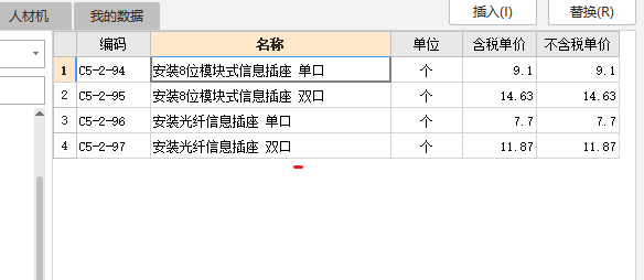

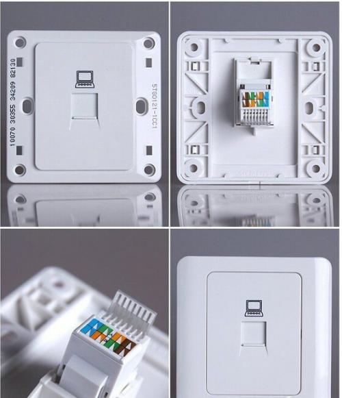

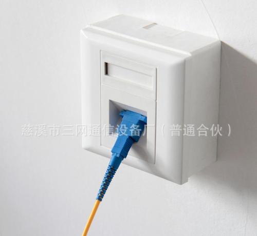

  •  8位模塊式信息插座是五類網線插座,光纖信息插座是插光纖頭的,套定額時不區分,主材分別按不同輸入。

  • 簡單的說就是一個接網線的插座,一個是接光纖的插座。下圖為廣東18定額答疑解惑
