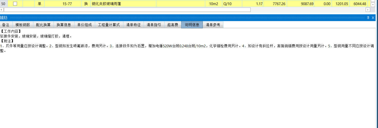

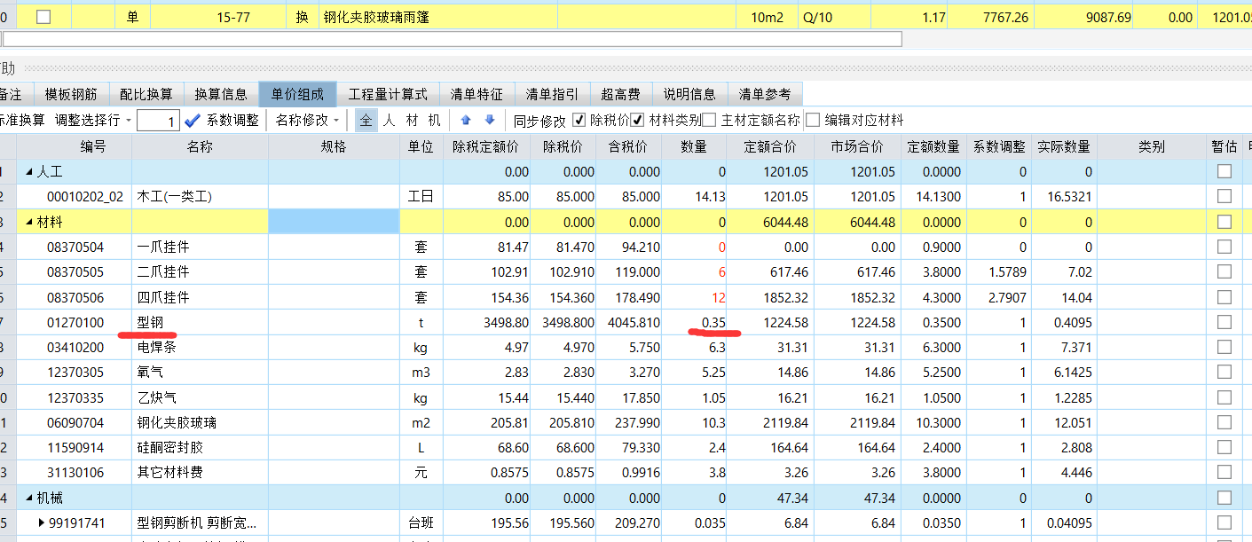

    需要套鋼結構雨棚,鋼化夾膠玻璃安裝用定額15-77,還要不要另外套鋼架構制作。說明中根本沒提到鋼構制作,明細中卻含有足量的剛材。
    搞不明白,江蘇定額用起來真不方便。
    玻璃雨棚鋼結構雨棚
    玻璃雨蓬是成品材料,成品材料不應該再糾結制作費、運輸費問題,定額人材機含量中更不應該再出現原材料。
    定額編制成這樣,說明你們地區定額編制人思維極其混亂。
    最可悲的是將整個地區的同行帶進了死胡同里。
