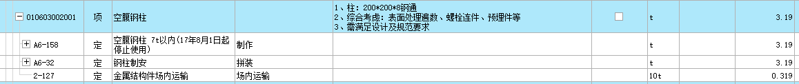

    老師,您好,請問空腹鋼柱是這樣計價嗎?還是單單套A6-32定額就行了?麻煩老師抽點時間回答一下,萬分感謝!子目
    補充問題:老師,你好,制作子目說的2017年停用了,還能套這個嗎?
    鋼構通常都要套制作、安裝、運輸定額的。
    但第一個定額的描述為已經停止使用了,這個你要核實一下才好。
    2019-01-14 13:01:16
  • 你的理解是正確的,就是鋼柱制安子目。
    2019-01-14 13:31:54
  • 所以,這就是你要核實的情況了(廣聯達這么描述肯定是有原因的)
    你要查一下當地的發文來確認,最快的方法當然是問前輩和同事了
