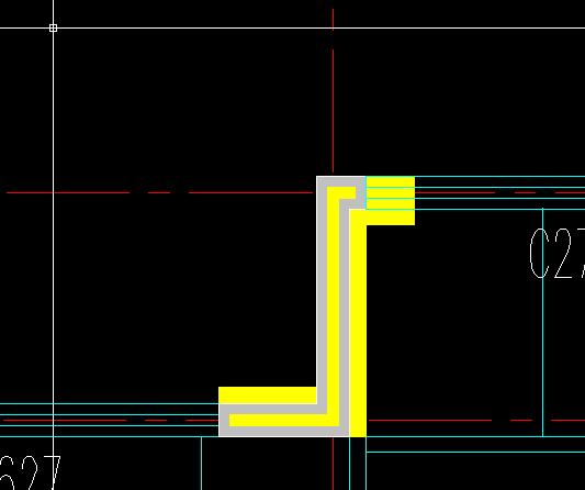

1,自動生成砌體加筋時,有的鋼筋都伸出墻外了,比如邊墻只700,規定1000,沒墻的地方還有筋,這要改成700嗎? 2,工程鉆機是鉆孔灌注樁用的嗎?做哪用呢? 3,在鋼筋里畫剪力墻時是畫到暗柱中心還是全覆蓋呢,在圖形里我把暗柱全用剪力墻覆蓋,把暗柱全刪掉,那短肢剪力墻怎么看呢? 4,刨光車絲鉆眼鐵件這個工程量是怎么算呢?有公式嗎? 5,我畫基礎梁時是畫到柱中心,但計算結果顯示鋼筋錨到樁承臺對邊去了,設計要求基礎梁縱筋于承臺內錨長為伸過柱中心即可,這怎么設置呢? 6,透氣管出屋面是怎么算量的,別人算的都看不懂。還有大屋面上的挑檐樣的斜屋面的泛水角怎么算呢? 7,外墻貼塊磚后還有哪些地方要抹灰呢,我算的抹灰量比別人少,想知道少在哪?

1.一個不規則的基礎由很多個緊密的大基坑組成的,算那個大開挖土方怎么算最精確呢?每個坑底標高都不一樣,那我算挖土深度時取哪個呢,有-5.55,-6.25,-6.45,-5.95等等. 2.有幾個獨基坑.長寬都是0.9M,承臺面圖紙上標-5.55,自然地坪高-0.3那挖土深度就是6.25啊,那這個基坑是用人工挖吧?要放坡吧?那套體積公式V=(A+2C+KH)(B+2C+KH)*H+1/3*K2H3算出來土方就是47.83了,而基礎構件體積才不到2M3,那回填土就是45.83了,這樣是不合理的吧.,那這個難道是支擋土板而不用放坡.那個放坡的表是用在哪些情況的?放坡和深度有關嗎只要是三類土,超了1.5M就要放坡嗎? 3.陽臺處的推拉門上的框梁工程量是算在陽臺里還是梁里?門框是混凝土時什么情況下是算體積的? 4.起居室就是客廳嗎.設備房是指什么地方的房間,懸挑陽臺上兩邊的砌墻砌多高從哪看出尺寸呢?陽臺算混凝土量是算體積還是面積? 5.T字型砌體加筋怎么手算啊,上人屋面找平層中A6.5@200的鋼筋怎么算呢? 6.衛生間比樓面低300MM時,算抹灰墻凈高要不要加這300,剪力墻旁連Z字型暗柱,這暗柱是按墻算還是柱算?感謝各位前輩在百忙中抽出空來回答問題!
